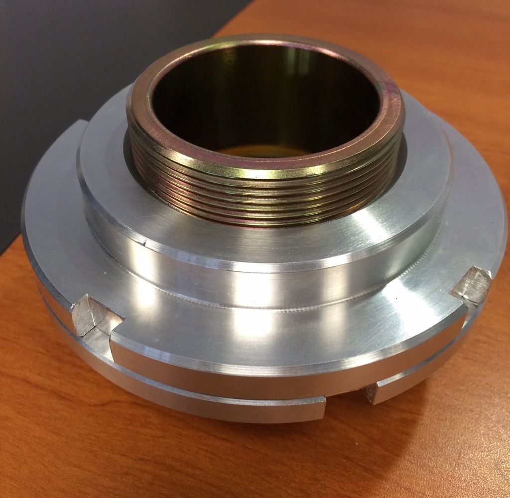

C'est quoi cette chose? ^^
Kipic- Amateur des PSA
Re: [micabeda] AX VTS
Coupelles d amortos il me semble?
alexboubi a écrit:Coupelles d amortos il me semble?
Yep! du fait maison en alu aéronautique pour sauver quelques sous
J'ai des ressorts 106 mini Groupe A et les douilles filetées PTS qu'on soude sur la jambe de force d'origine. Le reste, je le dessine et le fabrique au boulot car c'est hors de mon budget.
Prochaine étape les coupelles supérieures et des butées rotulées pour ajuster chasse et carrossage
