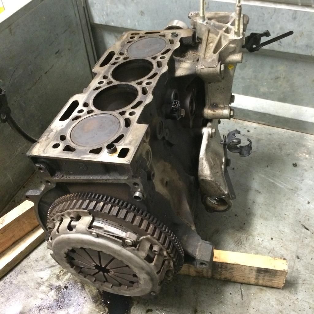

Ayé, culasse rectifiée, valves rodée et tout propre...
J'ai eu la flemme de faire un "port match" je verai plus tard si je change l'arbre à cames, j'y ferai surement...
J'ai fini le faisceau moteur, il me reste plus qu'à mev faire un adaptateur entre les connecteurs des deux faisceaux pour éviter de charcuter les fils du côté habitacle. Je veux garder tout d'origine au cas où il me prendrait de tout remettre original un jour...

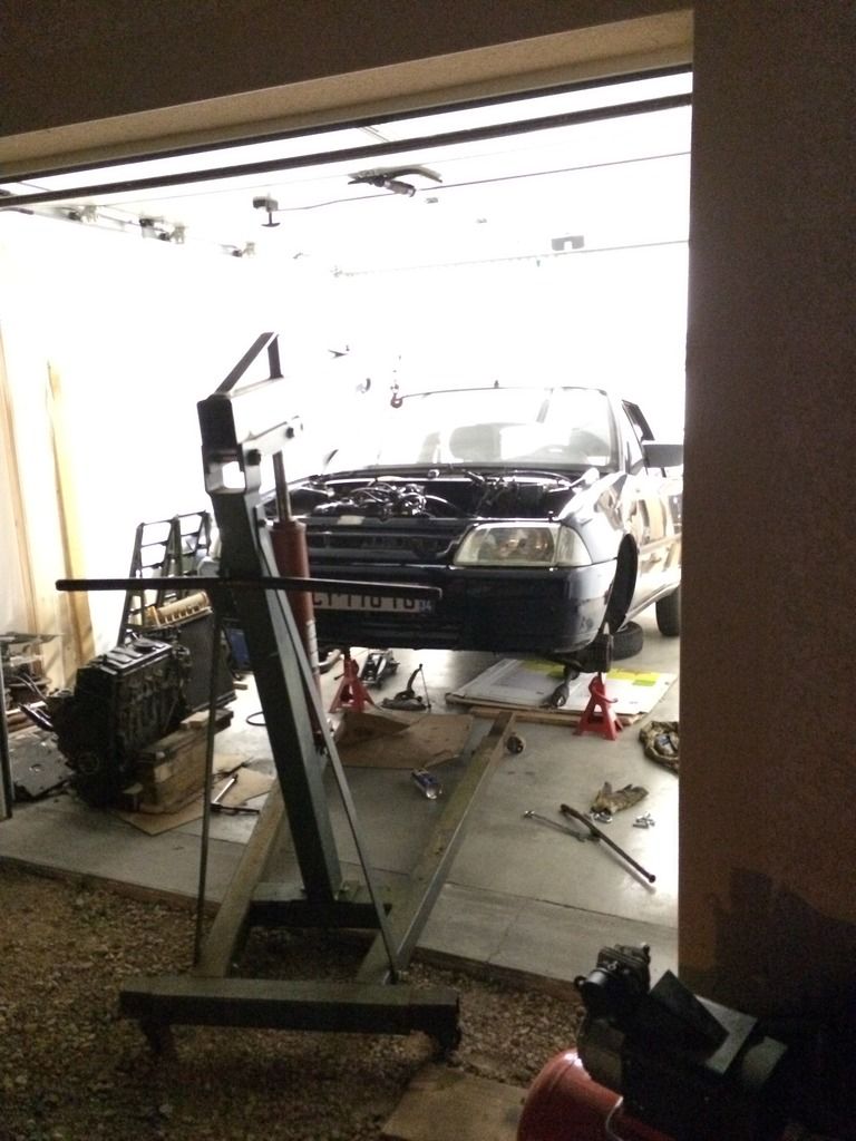

Re: [micabeda] AX VTS
J'y ai passé la soirée mais il est dedans
micabeda- Nouveau
- Nombre de messages : 44
Age : 44
Localisation : Epervans
Date d'inscription : 02/02/2015
J'ai été plus prudent cette fois... j'avais une chêvre

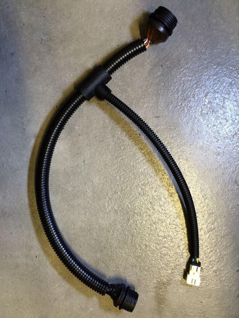

La deuxieme, je ne sais pas si je vais foutre le feu quand je vais brancher ça:
Vue la tripaille, il reste du boulot...
Une de mes deux inquiétudes est résorbée, le dégagement pour le collecteur d'admission:

Cool ca avance bien! le petit bout de faisceau c'est toi qui l'a modifié que tu dis que t'as peur de foutre le feu? ^^
Kipic- Amateur des PSA
Sacré boulot tout sa .. Bon courage!
Kipic a écrit:Cool ca avance bien! le petit bout de faisceau c'est toi qui l'a modifié que tu dis que t'as peur de foutre le feu? ^^
Ouais, exact! J'ai fait ce "pont" adaptateur pour ne pas avoir à couper de fil ni sur le faisceau moteur Saxo, ni sur le faisceau habitacle de l'AX. Ça rend donc l'installation électrique "plug and play". Si je veux revenir en arrière, je débranche puis je rebranche l'original
