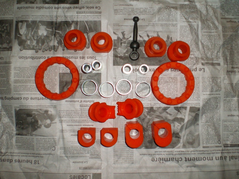

Et hop 2 petits colis reçu ce matin:
-Kit silentblocs polyuréthane train avant complet de 5 gt turbo
-quickshift sadev (raccourci le débatement du levier de vitesse de 30%).
Re: [GTWILRS] 5 GT turbo/clio williams/clio RS ragnotti
super ça! :) (par contre j'ai entendu dire que ça vieillissait mal.. :/)
Non au contraire la tenue dans le temps est bien meilleure (mélange de caoutchouc et de plastique) , ça résiste a l'eau a l'huile et ils ne sèchent pas et ne se fissurent pas non plus.
Et au niveau de la dureté c'est incomparable avec de l'oem.
sa va vite être monter tout sa
Oui et non car le montage et le serrage des silentblocs de train avant doit se faire sur un pont
voiture sur roues et avec une personne a bord.
