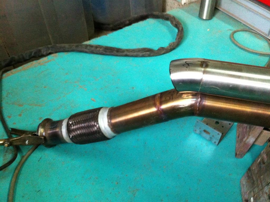

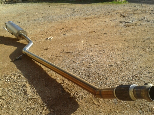

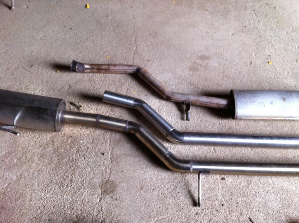

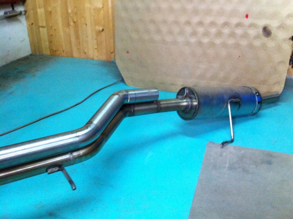

Voila quelques photos de ma ligne complete en inox diametre 63.5
Photo du silencieu maison, démontable pour recharger en laine de roche si besoin :
Ligne fini :
Ligne fini :

J'ai une petite question sur ta ligne. Le tube inox est bien spécifique pour etre destiné a faire un echappement ? as tu la reference du tube ? Merci
Re: [lxshooter] 206 S16
Salut,
Non c'est tu tube alimentaire à la base.
Je regarde mais il me semble que c'est du 316L

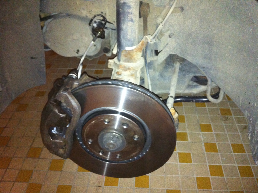

Ca fait un moment que j'ai pas mis à jour tout ça.
Alors maintenant la S16 est vidée à la tôle, je suis à la recherche de 2 baquets fibre en état correct + harnais.
J'ai monté un 17x77 à l’intérieur de la boite.

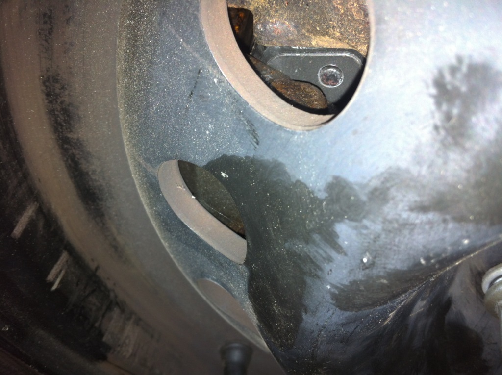

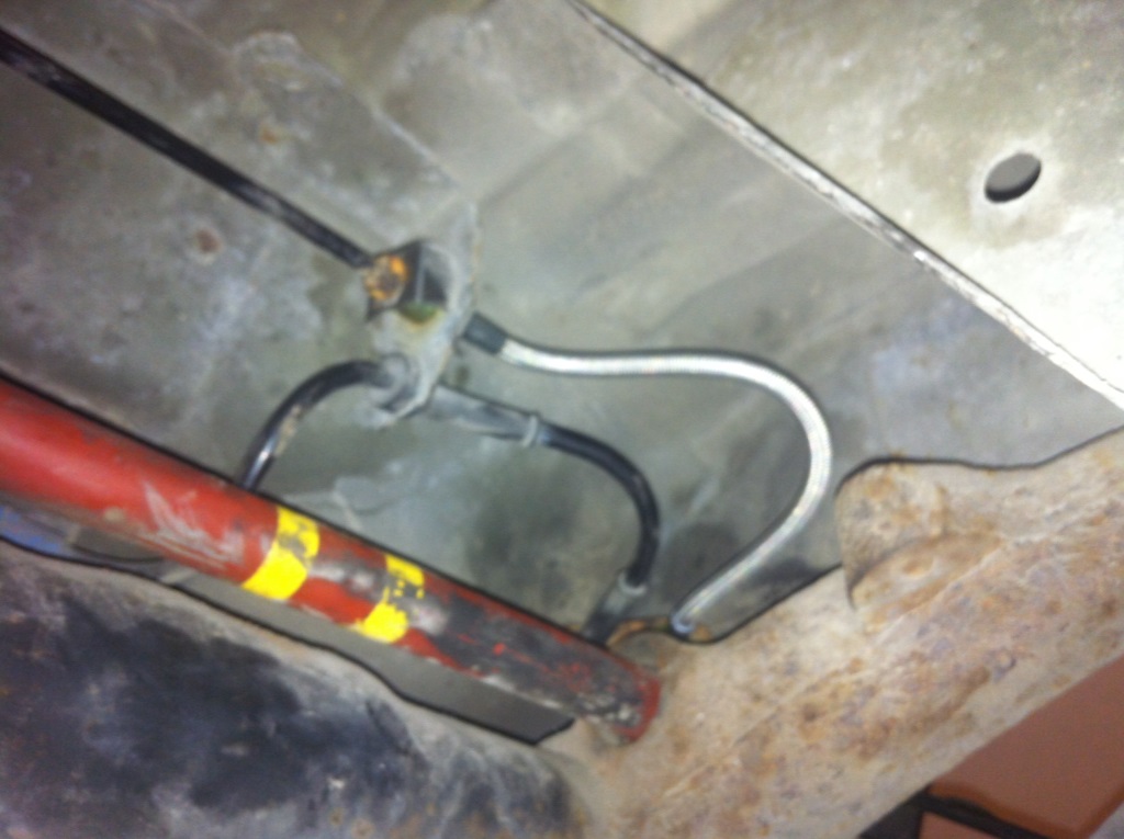

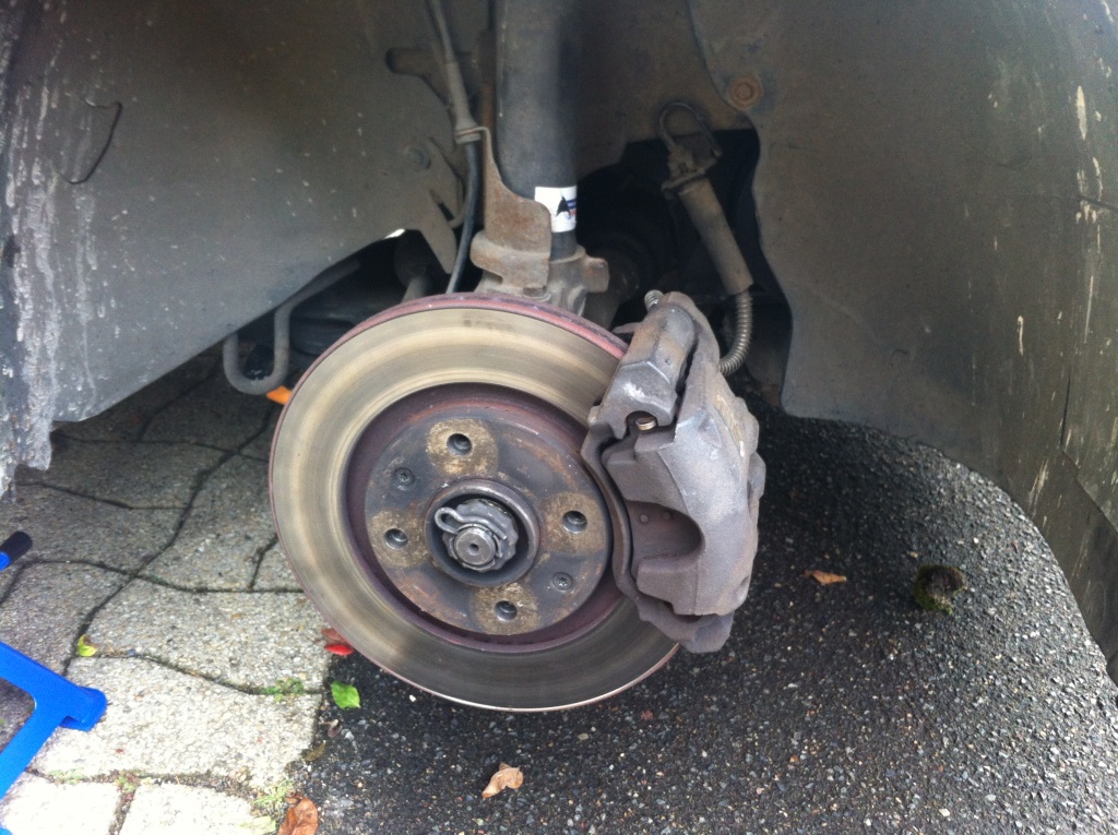

j'ai monté le freinnage de la 306 bv6 à l'avant (283mm)+ maitre cylindre 23.8mm + durite avia au 4 coins + RBF600 :
origine
BV6
durite arriere :
Ca passe juste dans mes jantes de C5

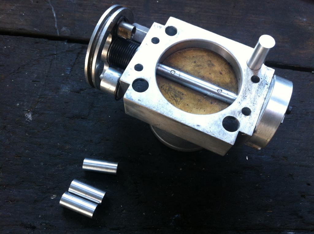

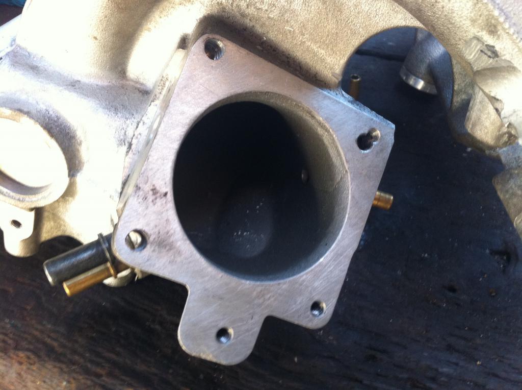

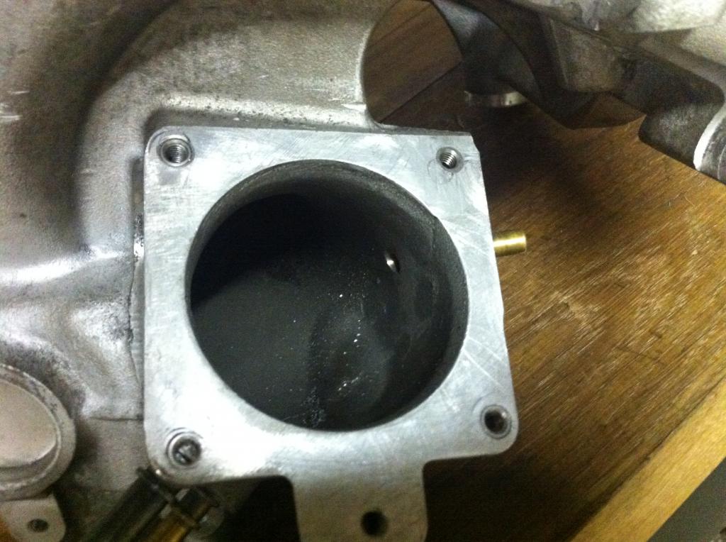

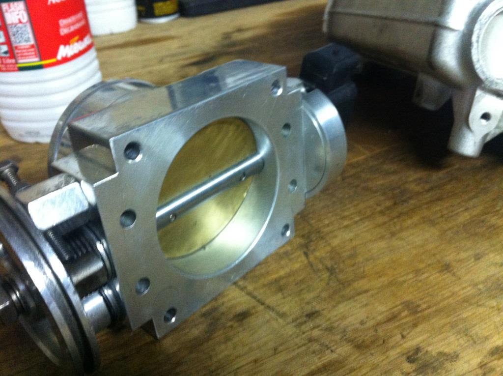

Modifier mon plenum de RC pour le monter car il touché l'alternateur:
Modification des filetages sur le plenum et des troues sur le papillon car ils étaient à moitié foiré...
Il faut que je remette d'aplomb mon faisceau moteur, que je modifie la fixation de la jauge d'huile, pareil pour la direction assisté , monter la boite à air de RC avec bas de boite à air groupe A agrandis et après je le monte.
Prochaines modif mettre du carro à l'avant et les fusées réglables à l’arrière
origine
BV6
durite arriere :
