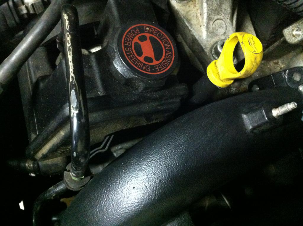

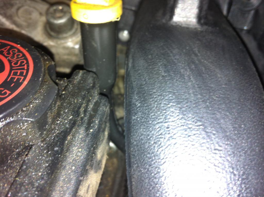

Sinon j'ai modifier (tordu) la patte de la jauge d'huile, ça passe nickel en gardant la fixation d'origine.
Pareil pour le tuyau de DA j'ai mùodifier la patte de fixation coté DA et elle ne touche plu le plenum.

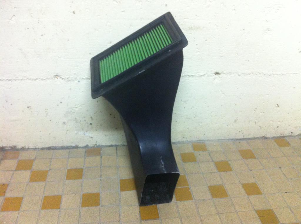

Sinon le facteur m'a posé ça  Very Happy
J'ai monté deux baquets dans ma boite de conserve :
J'ai fait un tour avec le mois dernier, ça à l'air de marcher pas trop mal, il faut que je peaufine ma carto et que je contrôle mon AFR.

Ça se précise!!! Au top la GrA! Tu l'as récupèré où?
Ça va être une tuerie ta s16!!!
Nombre de messages : 12283
Re: [lxshooter] 206 S16
Message par bastoon le Dim 22 Fév 2015, 09:30
Elle vient Lu Kas du fofo S16.fr :)
Nombre de messages : 2770
Message par lxshooter le Dim 22 Fév 2015, 14:24
Yes luc56 sur 206s16.fr.
l'ouverture fait le double de la gpA classique Wink
