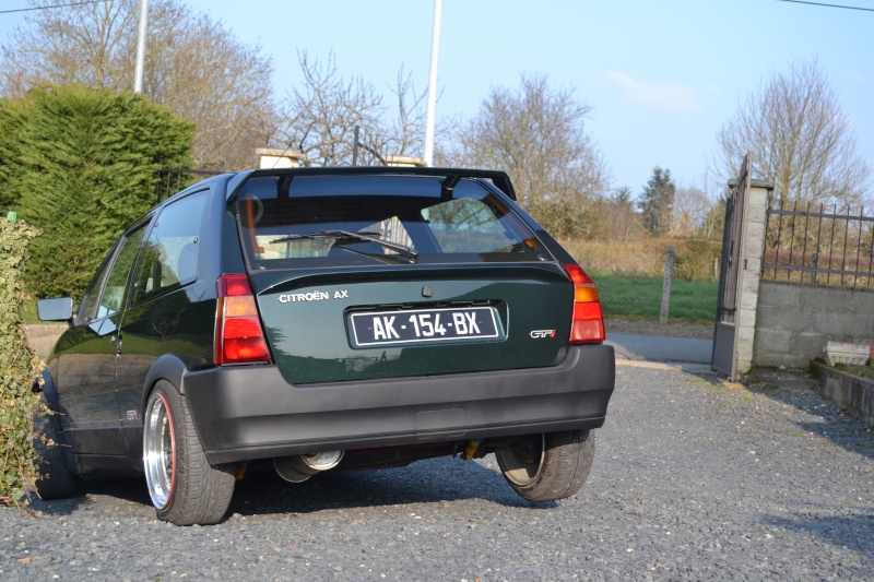

Jolie cette petite AX. [Ulick-GTi] AX GTi de 1994 - Page 4 3264319388

Message par fiflo rc le Mer 27 Mar 2013, 21:19
Vraiment jolie Very Happy
