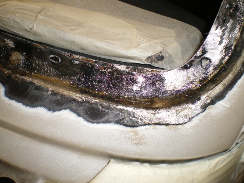

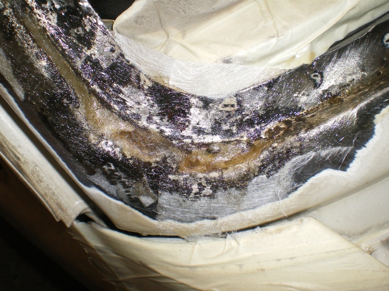

Un peu de news.
Mise a nu de la tole.
Application de la résine et de la fibre de verre.
Mais ce n'est pas fini , il faut remettre de la fibre fine pour finition , pour remise en forme
de l'arrete de la baie de pare-brise.

ça commence a ressembler a quelque chose.
La fine couche de fibre a été mise , ensuite il a été mis de la pate
(paillette d'aluminium).
Reste a poncer , apreter , peindre et vernir.
