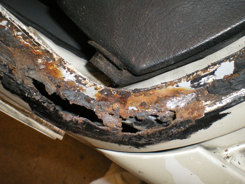

Message par gtwilrs le Mar 14 Juin 2011, 10:11
Donc voilà , vu que la gt de simca est chez moi , je mettrai des photos pour suivre
l'avancement pas a pas de la réparation de sa baie de pare-brise.
Première étape accomplie , pare-brise out
Comme vous pouvez le constater , c'est pas beau a voir mais ça va s'arranger.
En tout cas ça ne pourra pas etre pire qu'avant. Very Happy

Message par fred le Mar 14 Juin 2011, 10:25
en effet, c'est vraiment beaucoup attaqué Shocked

Message par gtwilrs le Mar 14 Juin 2011, 10:46
Faut pas s'inquiéter , les trous seront rebouchés avec de la fibre.
Avec cette fibre on peut meme réparer les coques de bateau , c'est étanche , ya pas de soucis.
Ensuite l'après qui sera utiliser est le meme qui est utilisé dans l'armée.
Il est garanti anti corrosion a vie , donc ça ne devrait pas bouger.
