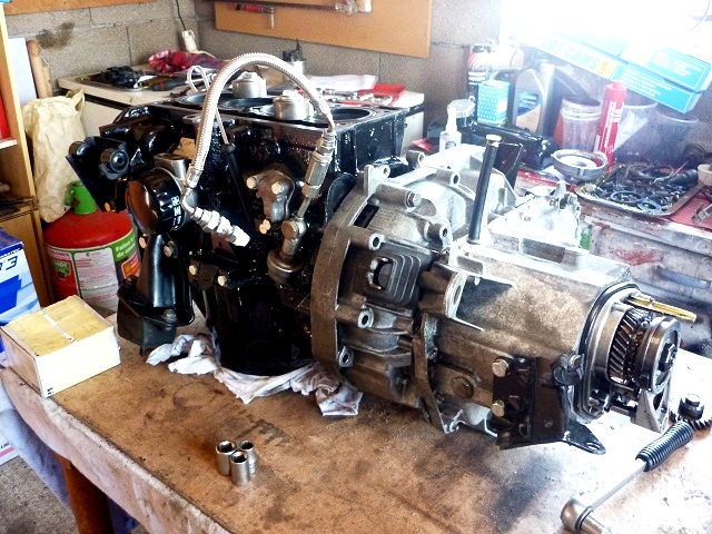

Moteur posé et ouvert !
Super content de voir que ce moteur est nikel pour 200000kms ! pas le moindre cliquetis sur la culasse , coussinets bielle impec ! coussinets palier impec ! ainsi que le vilo !

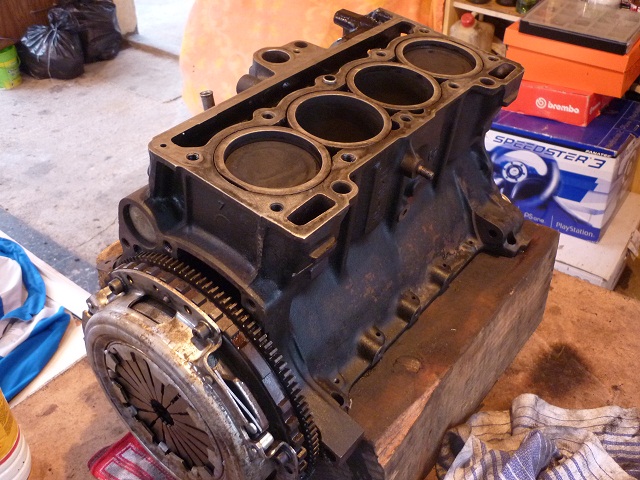

Bloc nettoyé et peint en noir mat !
Remplacement de la pompe à huile car la partie inférieur comportait quelque rayure profonde , le plateau est une partie importante sur une pompe hydraulique contrairement à ce qui est dans la RTA , les jeux qu'il demande de mesuré entre la roue à denture interne et la roue à denture externe , c'est un peu con car d'ici qu'il y est une usure la voiture aura 1 millions kms lol

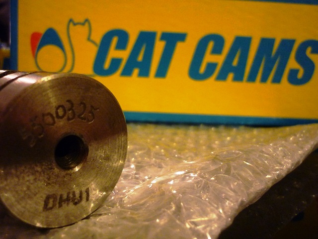

AAC reçus

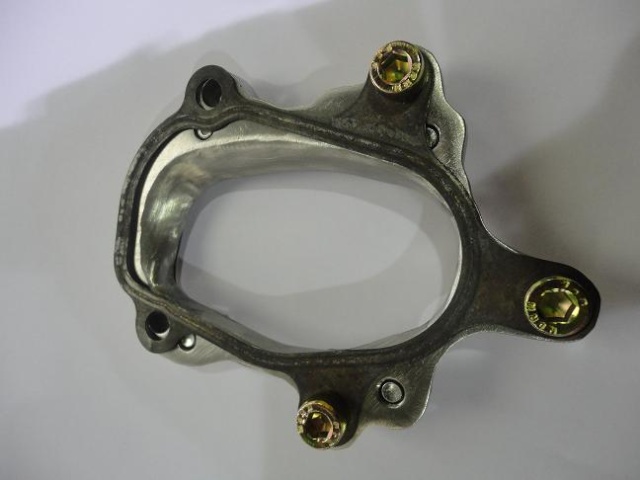

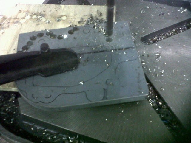

Bride adaptation Turbo K16 sur coude échappement T2 environ 8h de taf !
Pose de l'arbre à came et calage en cours , calé d'origine je suis entre 112°/114° donc puissance à haut régime à voir si je tourne la poulie pour tomber -5° en dessous soit 107°/109° histoire de retrouver un peu de couple sachant que je pense pas avoir de mal a prendre tout de même les 7000.......
Présentation de la bride !

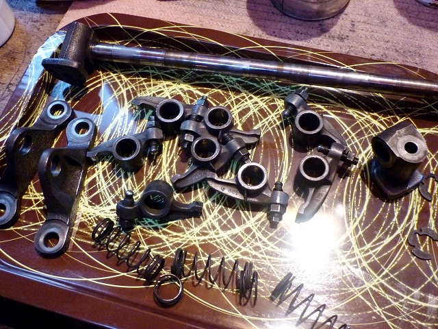

Rodage des soupapes et remontages
