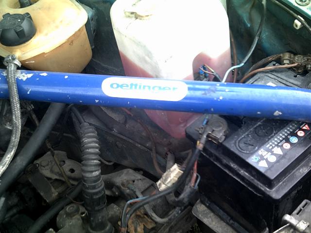

Oui oui donc il s'agissait bien d'une ancienne oettinger
!!! On voit un peu la delimitation de l'étiquette malheureusement repeinte en meme temps que la peinture ... j'ai pu en tiré que des petit morceau ...
