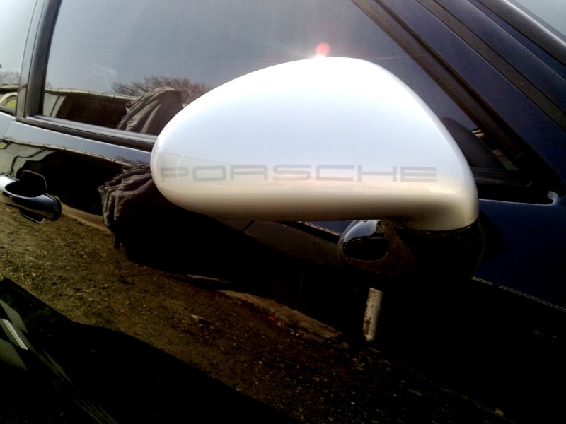

Rétros peints en gris avec Stickers Porsche
Porsche 968 config mixte route/piste Retro_10
Porsche 968 config mixte route/piste Retro_11
