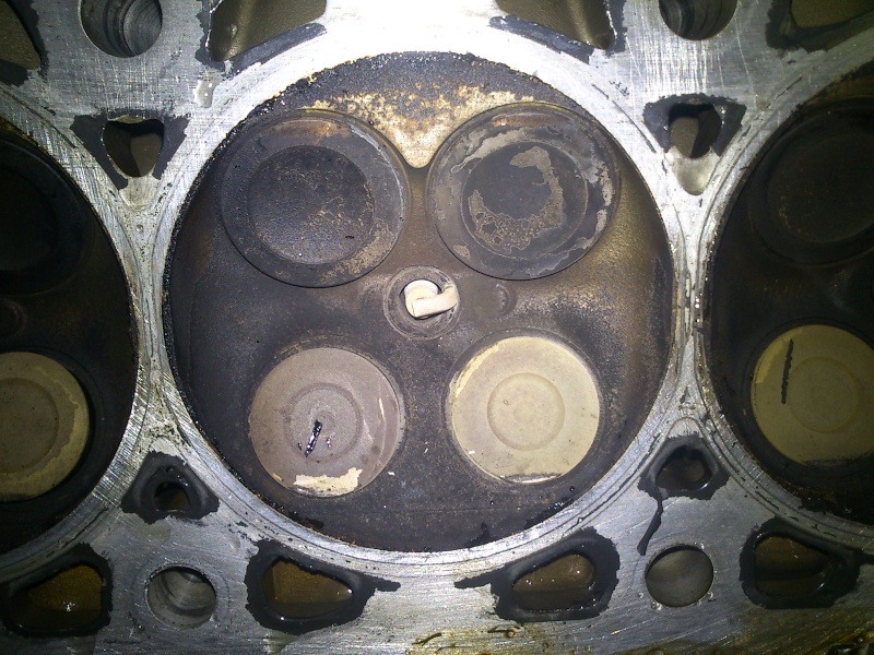

pignon d'AAC d'échappement de casser j'ai demonter resultat:
Elle a que 88000 kms
Pas de bonnes nouvelles

Nickel maintenant vu l'empreinte sur les pistons tu peut sortir les gros AAC

ya deja des empreintes d'origine la ca a juste marqué (juste a coté)
En fait (a mon avis et je vois que ca) c'est une vis du cache distribe celui qui est derrière les poulies qui c'est desserrée et est venu toucher la poulie d'aac d'echappement et qui la cassée je vois que ca je l'ai retrouver d'ailleurs la vis

la distribution avait 3ans et 11000 kms
Donc si j'en reste la peugeot c'est de la merde ainsi que le TU Alors que non il est tres fiable dans l'ensemble
Vu le prix des pieces (faut 16 soupapes,16 poussoirs,1 kit distribe,1 pochetes de rodage etc...) ca sera une culasse d'occase et c'est tout

j'ai eu le même soucie sur ma jaune j'ai arrêté le moteur a temps je crois la distri avait 20 000 km

ben une vis qui tiens le cash distri oui celui collé au bloc sa a fait un bruit chelou du cout je me suis arrêté la couroie était tout bouffé sa avait fait des entailles dedans , j'étais a beaune quant c'est arrivé mon pere est venue me tiré
Re: [Minus16] 106 s16
oui c'est ca ben la c'est venu toucher les jante du moyeux de la poulie d'AAC
