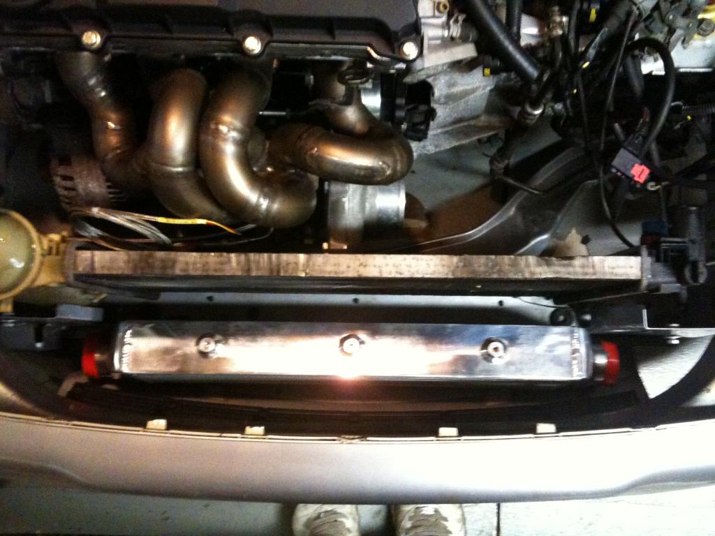

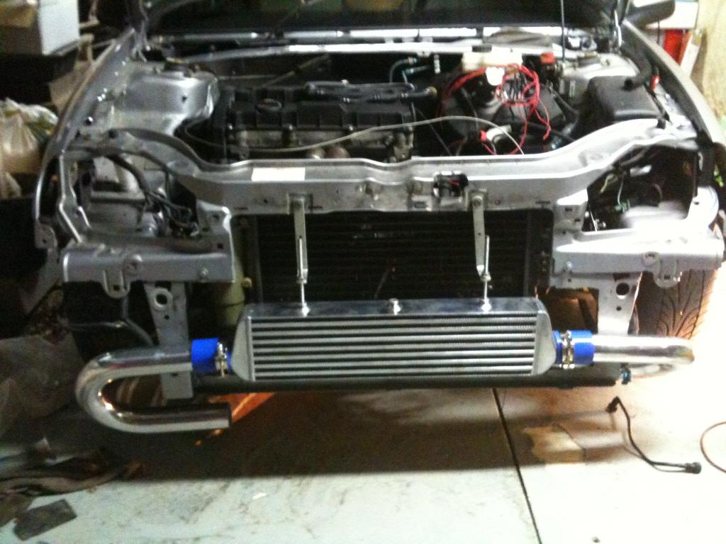

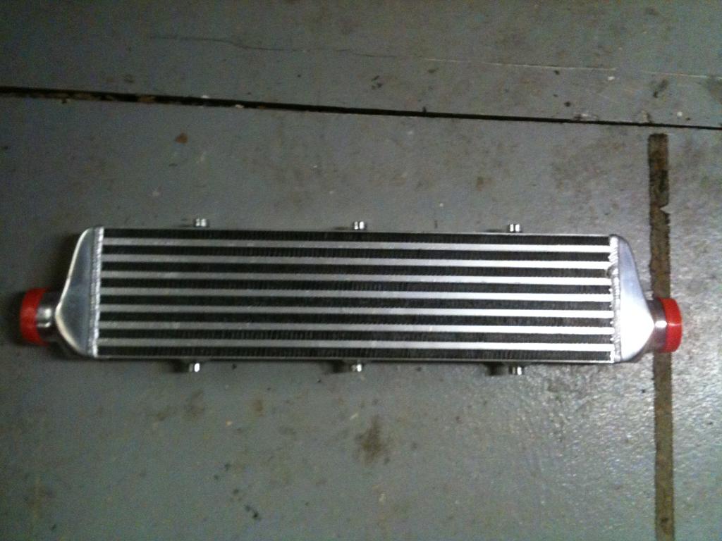

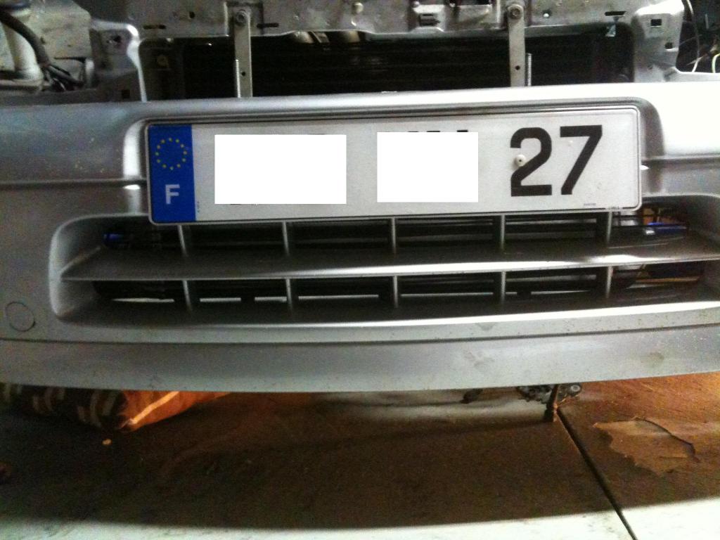

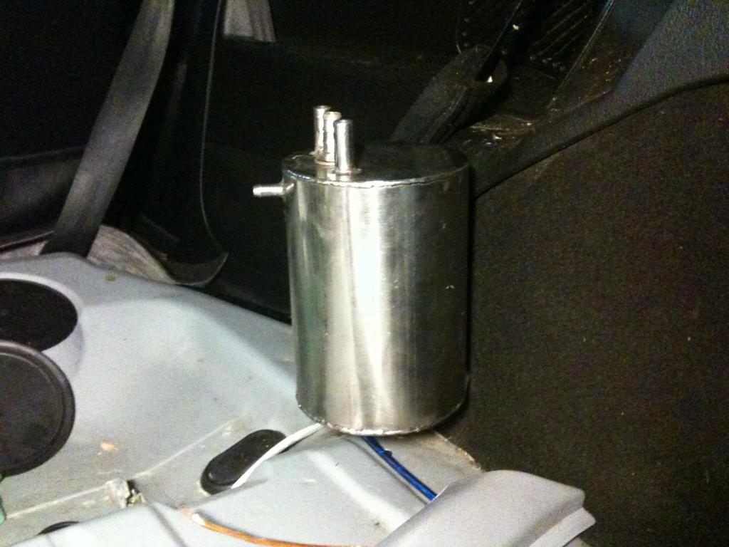

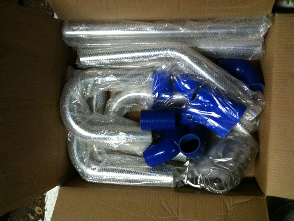

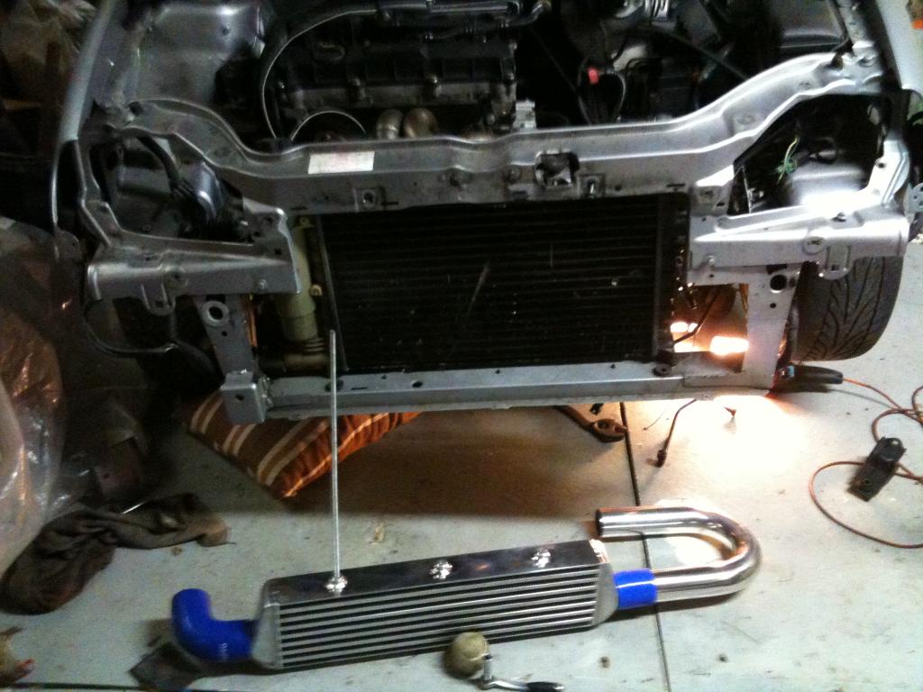

Des nouvelles...
Decoupe de la face avant pour menach :mrgreen:
Pose de l'echangeur
Ni vu ni connu avec le pare chocs par contre les antibrouillards sautent...pas le choix!
Pose du reservoir tampon

Message par fred le Jeu 27 Jan 2011, 18:04
super propre
Et le collecteur est magnifique :tpo:
Re: Saxo T16 et Ax Gt 16s
Message par Nounours78 le Jeu 27 Jan 2011, 19:23
Pour le moment montage à blanc on paufinera après

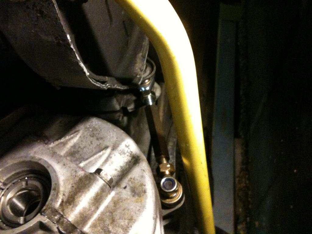

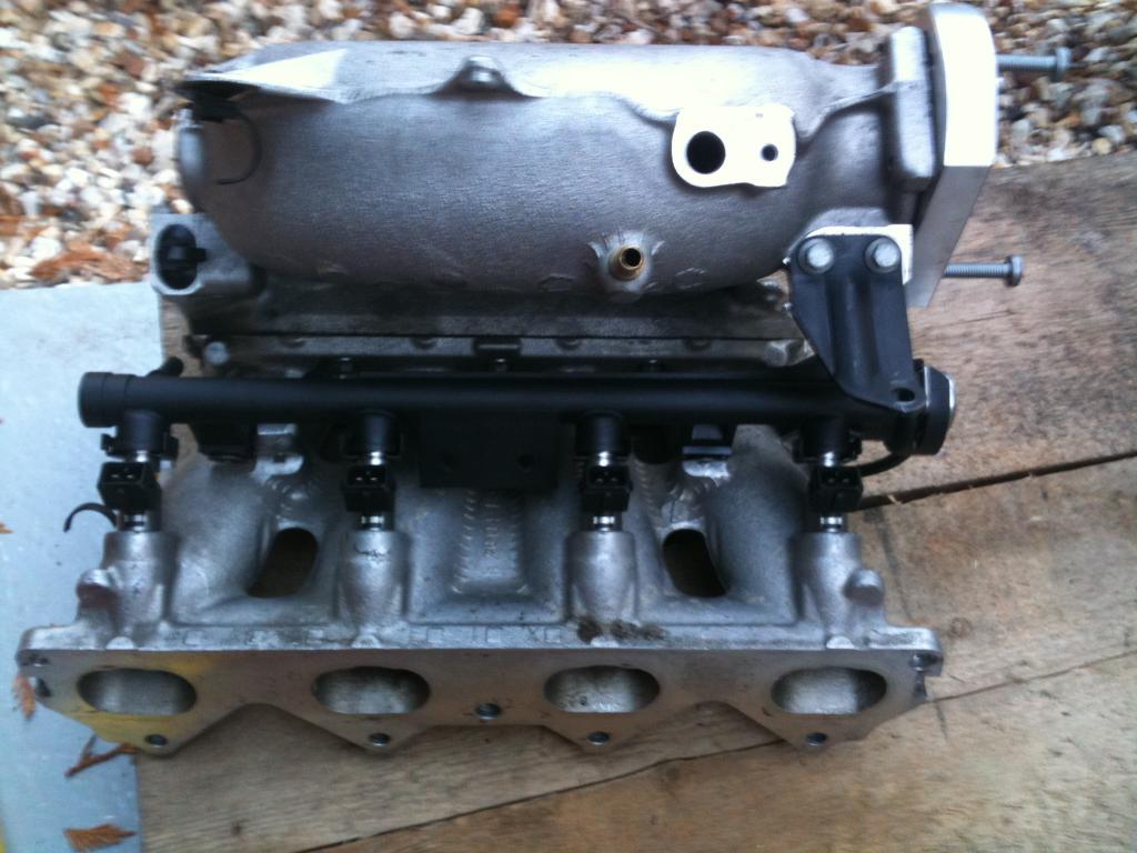

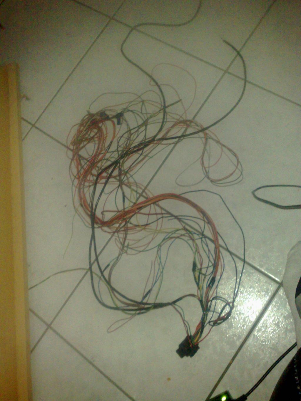

Nouvelles photos
Pipe admission avec injecteurs 550cc sous 3 bars
Gestion et faisceau moteur
Cardans sur mesure snra
Puissance voulue + de 400cv pour une pression de sural à 2bars

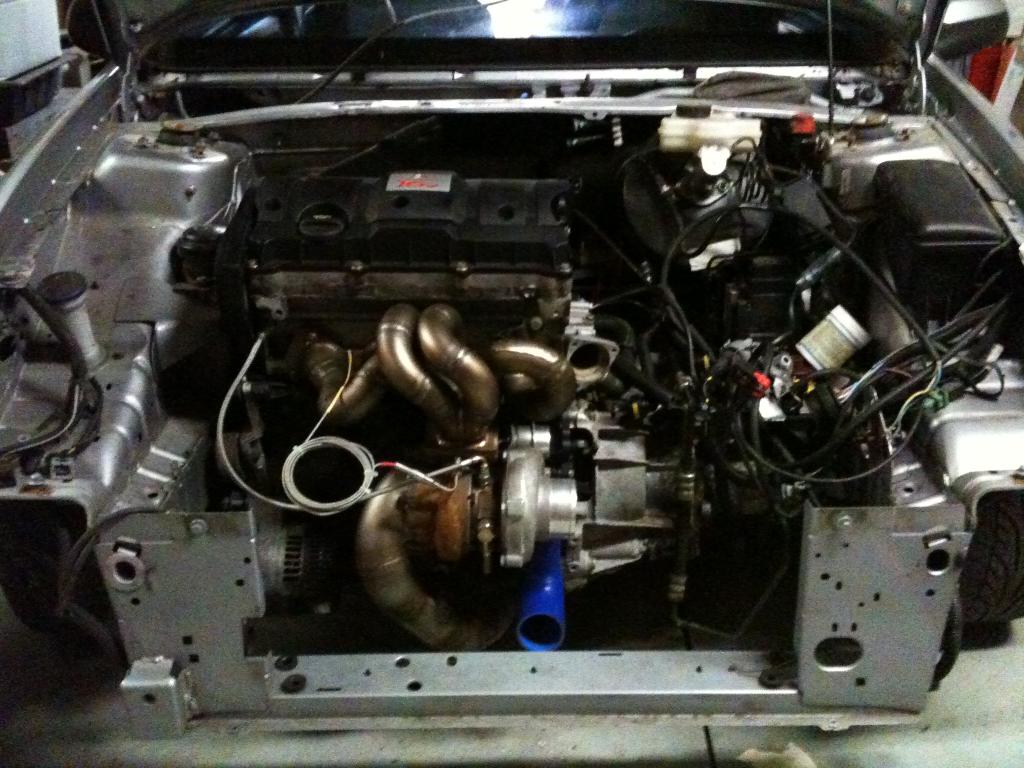

Message par Nounours78 le Lun 06 Juin 2011, 17:09
Des news...la voiture roule depuis 1 mois maintenant...
1300kms effectué déjà avec à une pression de 0.7 bars carto ethanol à peine
dégrossie et sans avance de fou...
Petite vidéo...
https://www.youtube.com/watch?v=HuaAqUT3GA0
A l'heure actuelle la sax est sur chandelle arrété pour des modfis...
-Fabrication sur mesure d'une tete de cable embrayage en alu (celle en plastique a pétée
3 fois d'affilé)
-Pose radiateur d'huile 10 rangées avec plaque thermostatique mocal
-Momification du collecteur
-Pose spal plus puissant
-Deplacement de la batterie dans le coffre
-Remontage du tableau de bord...
