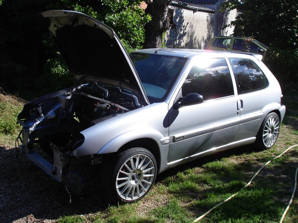

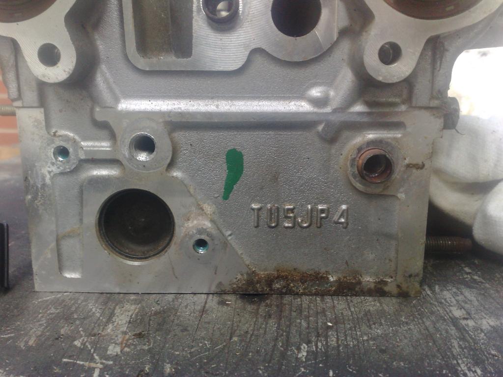

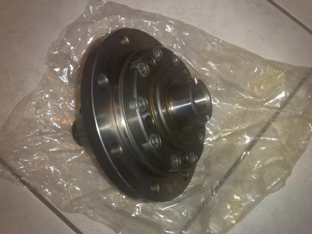

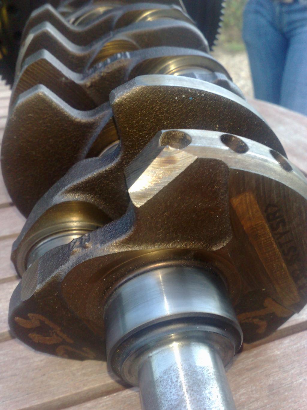

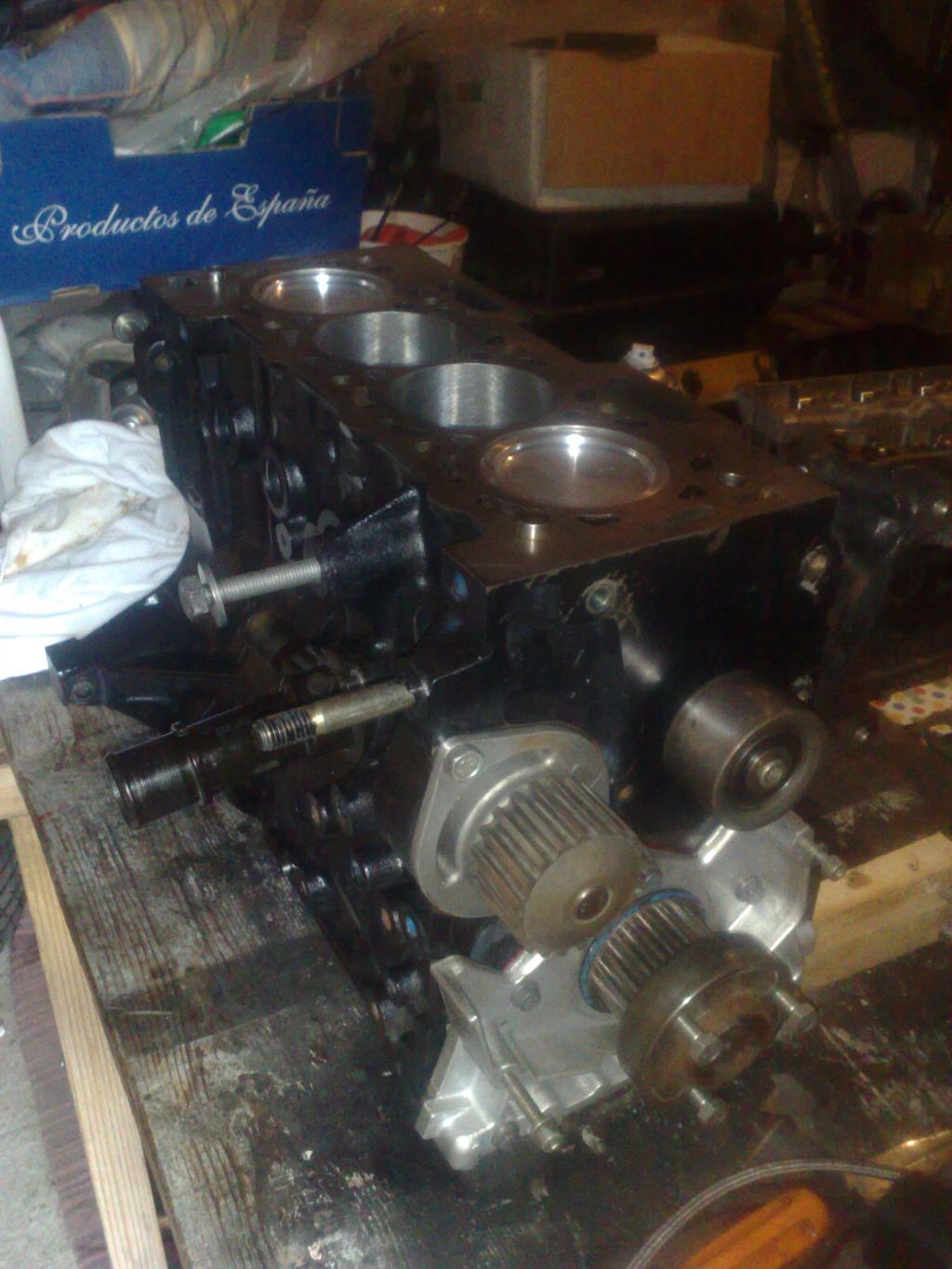

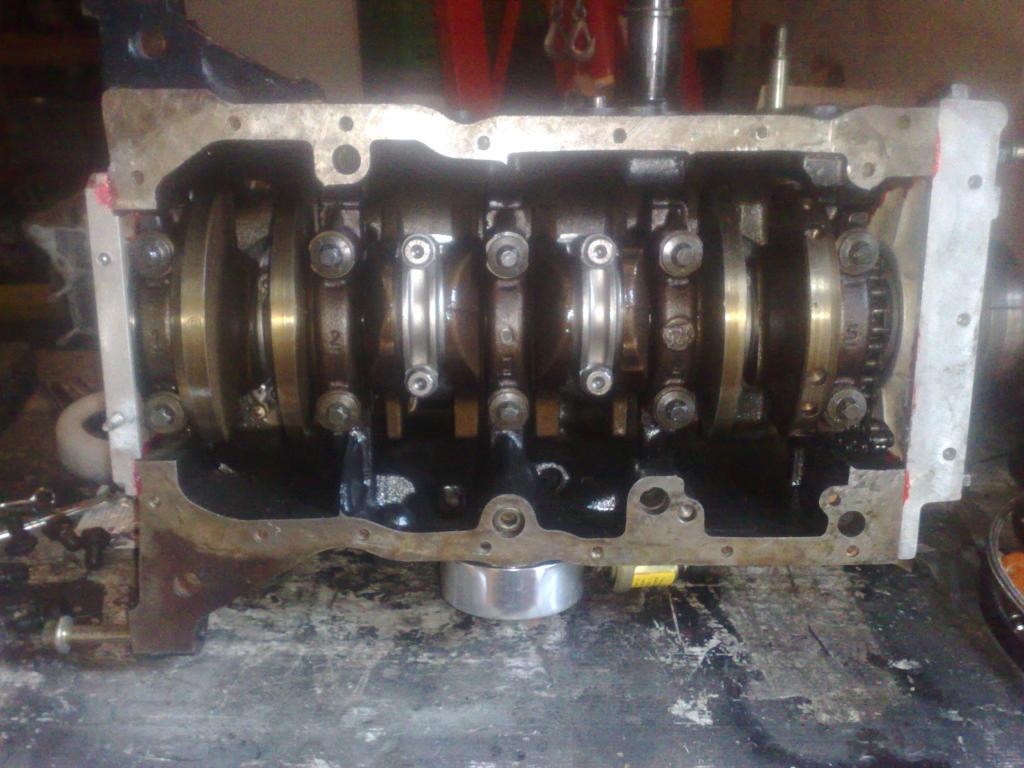

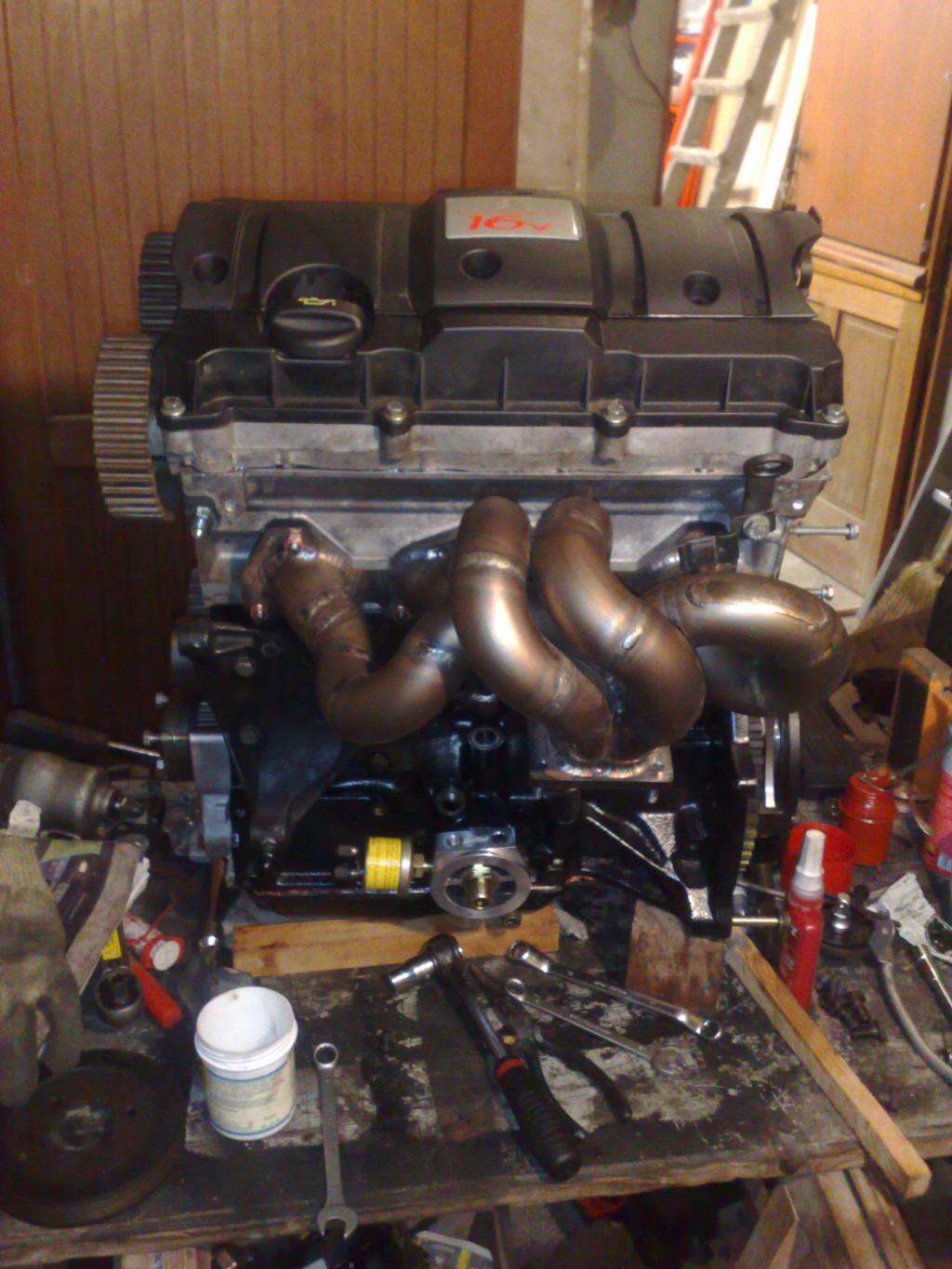

En ce qui concerne la saxo :

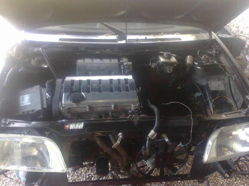

Le projet à donc commencé il y a un an et demi et ma sax ne roule plus depuis un an
Donc la liste des pièces montées dessus :

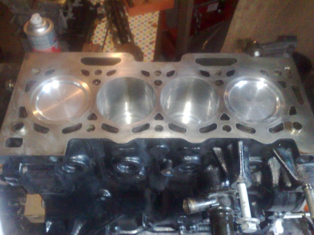

Pour le moteur :

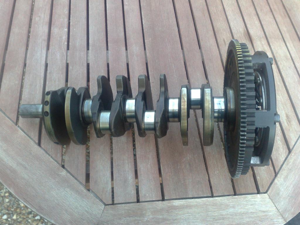

- Réalesage du bloc moteur en 79mm (78.5 à l'origine)
- Pistons forgés wossner
- Bielles forgées wossner
- Vilbrequin équilibré
- Culasse grosses soupapes

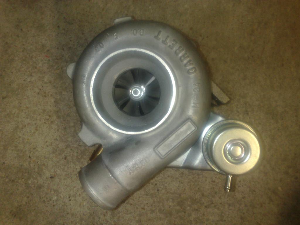

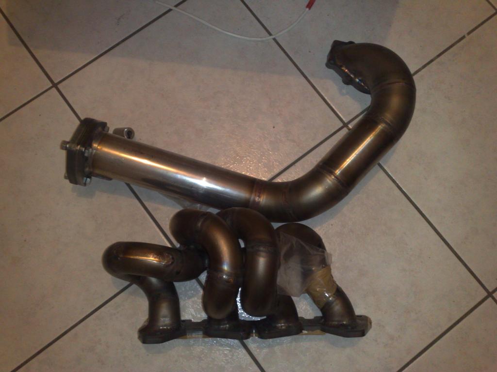

- Kit turbo sur mesure
- Turbo Gt2871 RS
- Ligne echappement GrA
Pour la transmission :
- Boite Be de 306 HDI
- Cloche de boite CS
- Autobloquant Quaife

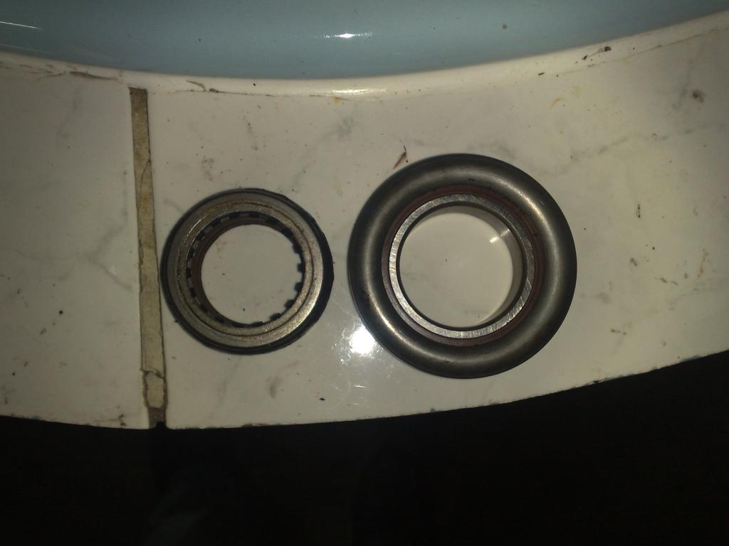

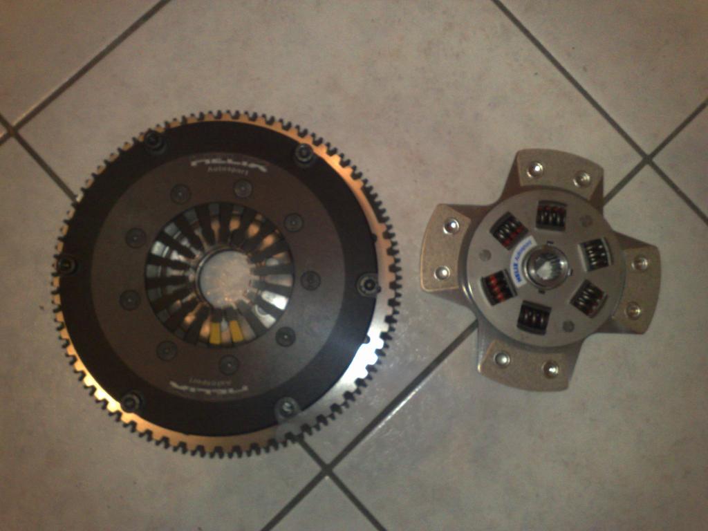

- Mécanisme embrayage Hélix
- Disque amorti Hélix
- Butée embrayage Ap racing
- Cardan sur mesure SNRA
Gestion moteur :
- Vipec v44
Chassis :
- Rabaissement Av - 3.5 cm
- Décrantage Ar
- Amortisseurs Av et Ar viarouges tarage sur mesure circuit
- Silent blocs powerflex
- Jantes OZ superturismo 16 pouces
Voila je crois que je n'ai rien oublié....
Puissance éspérée...entre 350cv et 400cv...suivant pression de turbo
Place aux photos maintenant! :mrgreen:

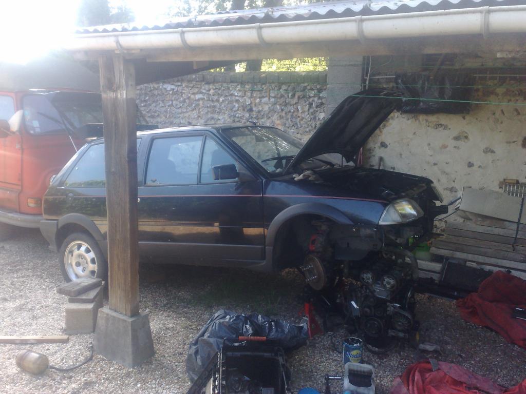

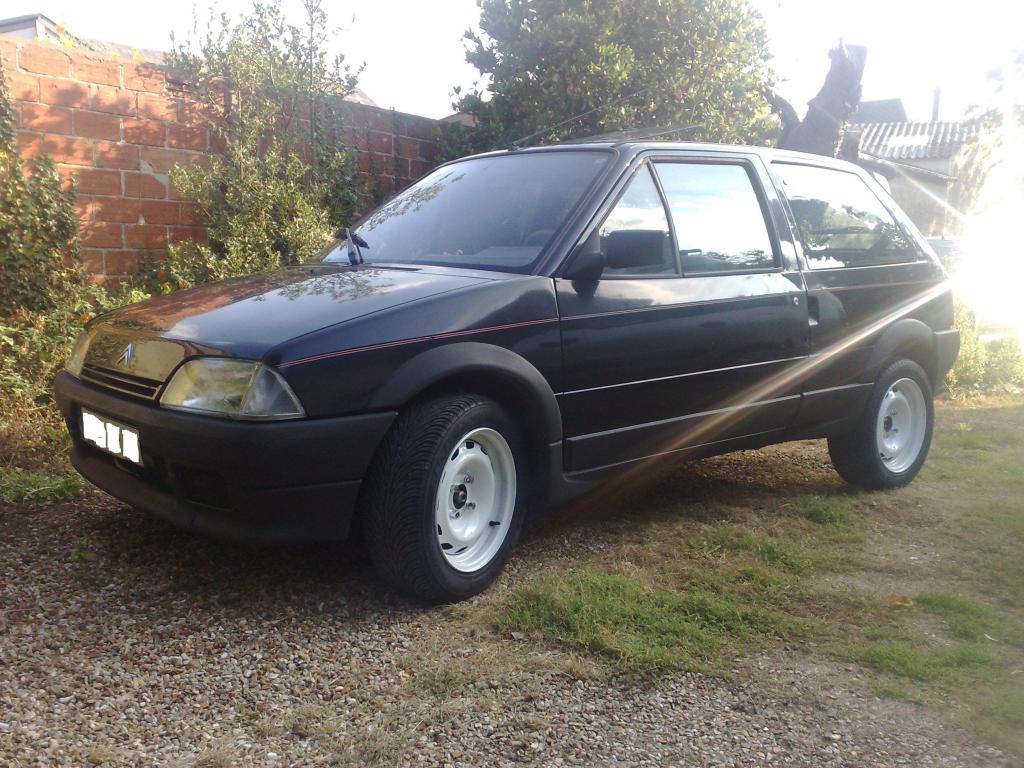

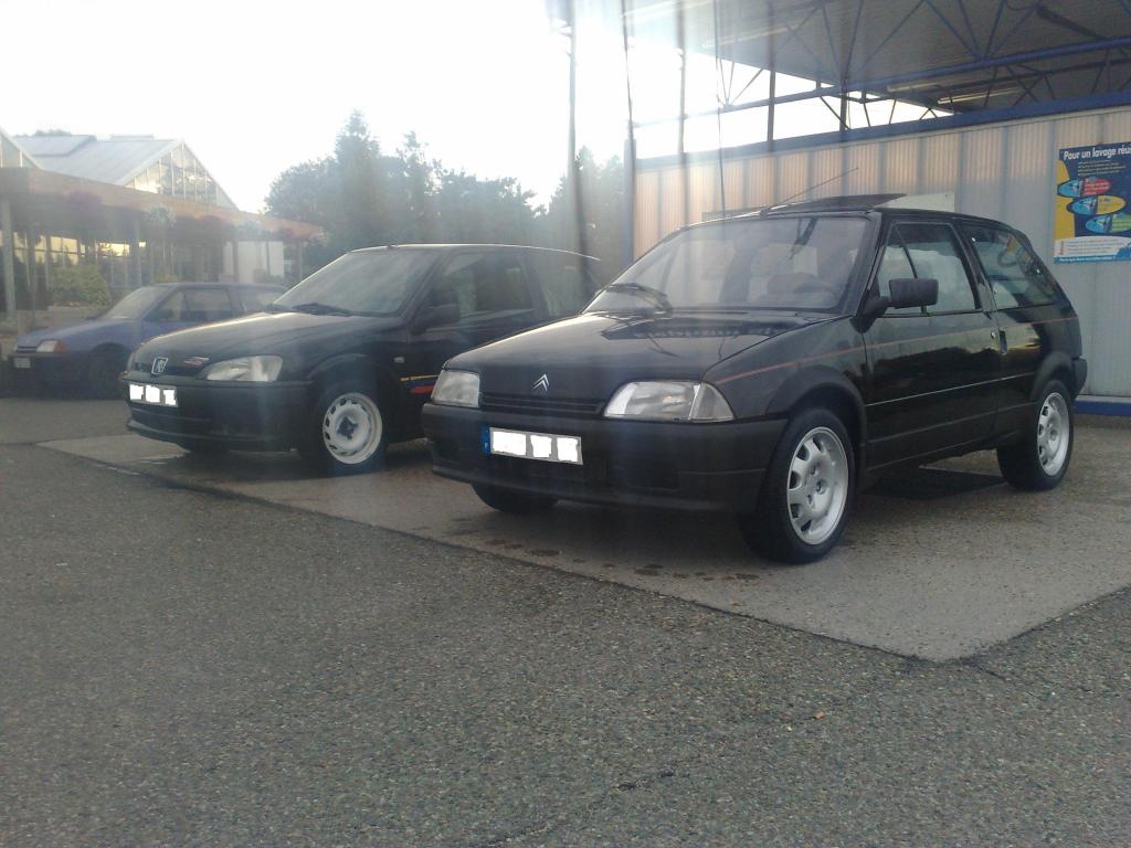

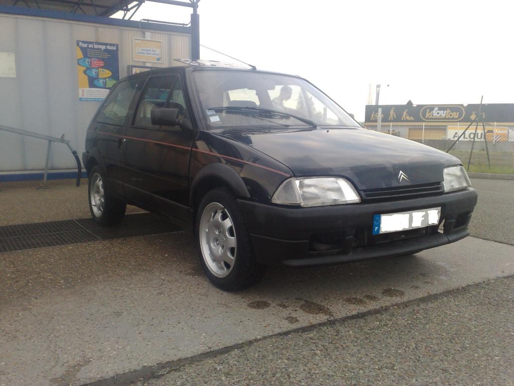

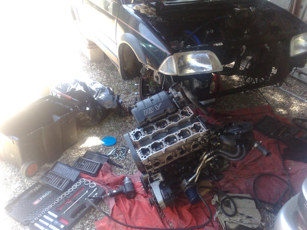

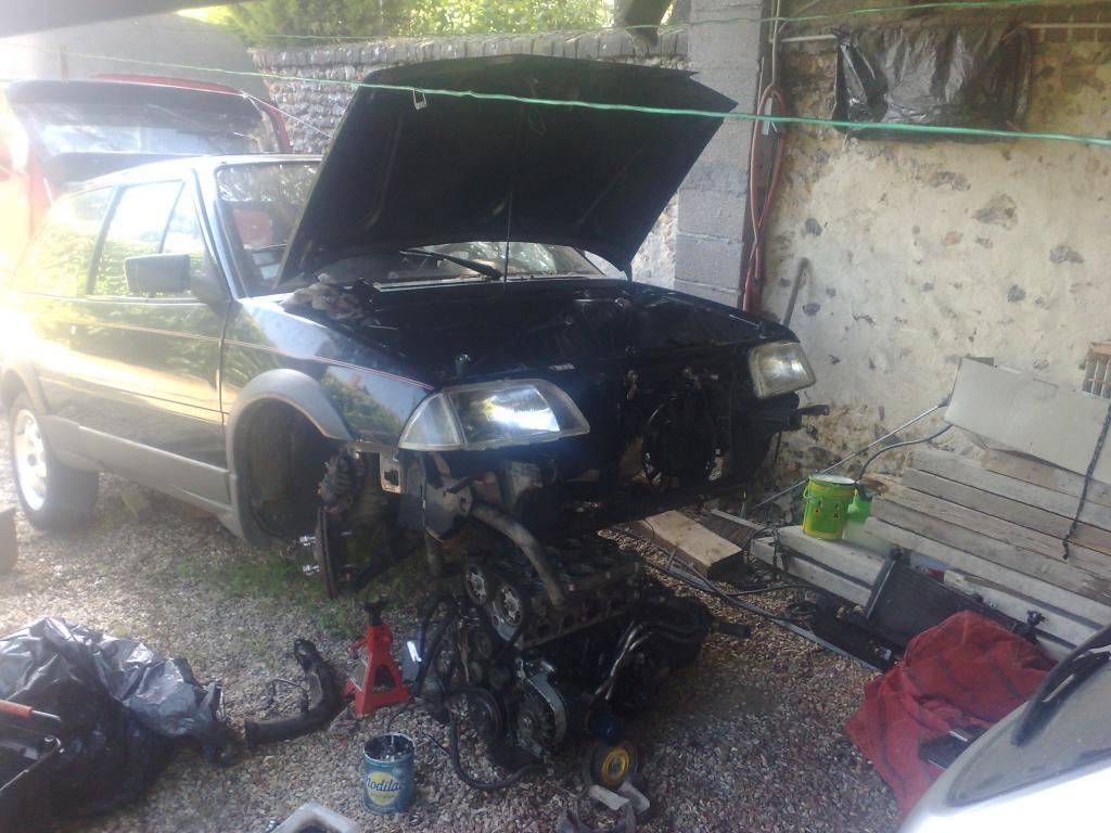

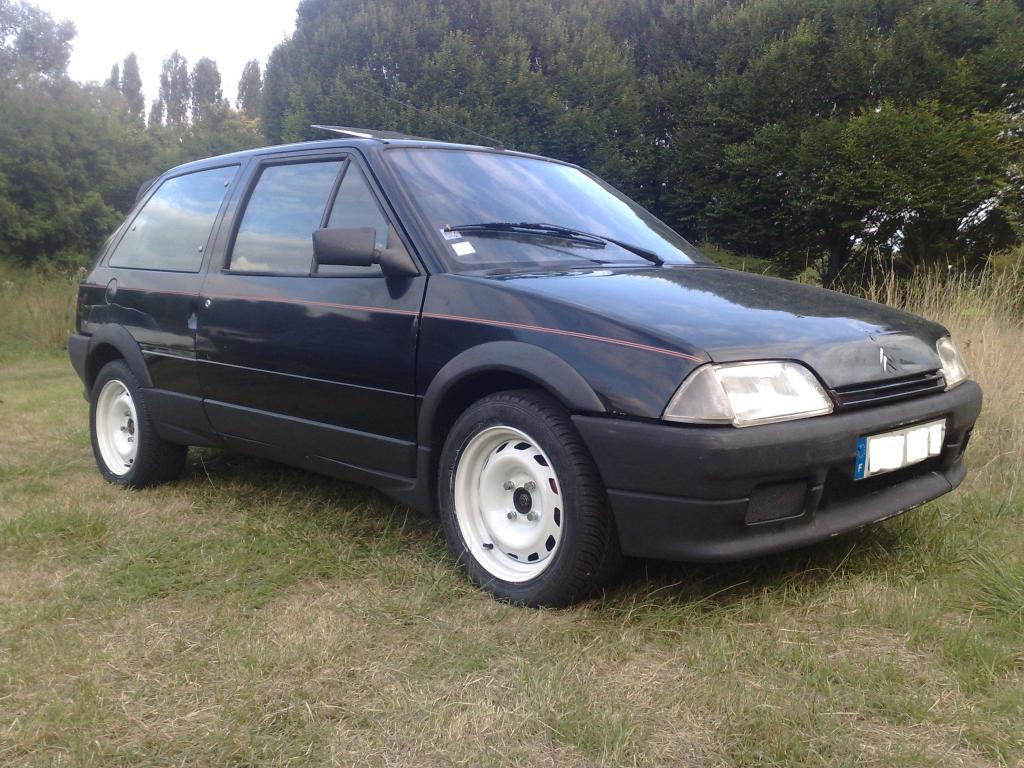

Pour ce qui est de l'ax rien d'extraordinaire...
A la base un Ax Gt de 1989 récupérée une misère avec un embrayage cassé...
Modifications apportées pour le moment :
- Trains av et ar de saxo 16v
- Moteur batard de 206/ saxo 16v
- Volant moteur et embrayage 1.4l
Voila rien d'extraordinaire...cette petite dernière est destinée au circuit et à l'arsouille sur petite route...
