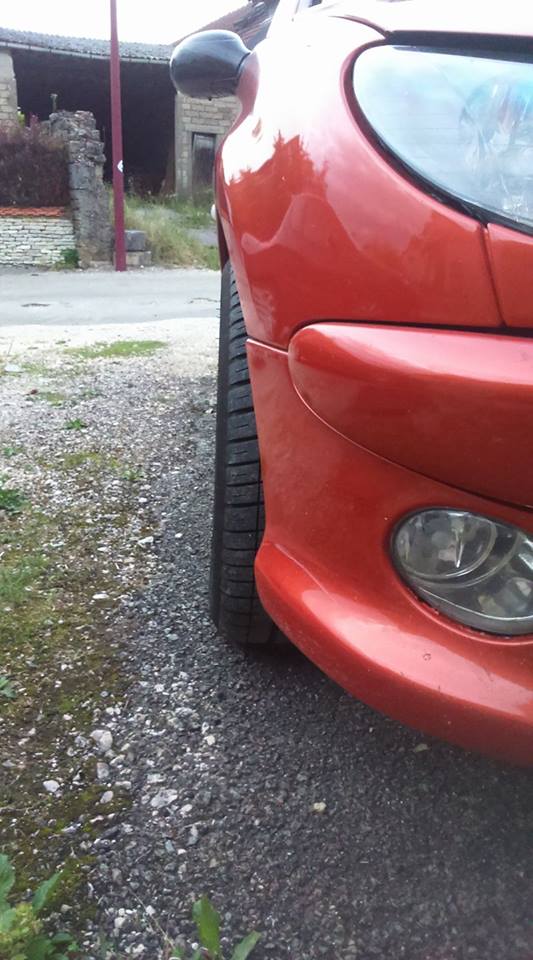

j ai bricoler un chouilla ces temps ci
donc reperçage des bols avec 15mm de carro et 5mm de chasse en plus
reste a faire les retouche d orange sur le frameto noir
[the-Red-Blue-Blur]  de retour en s16 ph1 !! 20294510
[the-Red-Blue-Blur]  de retour en s16 ph1 !! 20375610

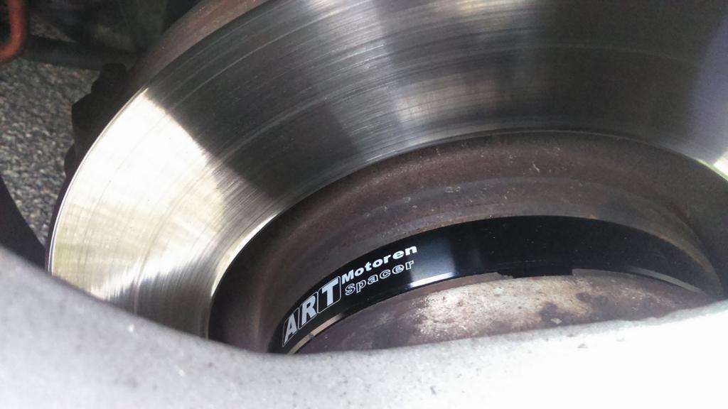

commande / réception/ montage des cales et visserie ART en 16mm
[the-Red-Blue-Blur]  de retour en s16 ph1 !! 20745973_14223504...016185_o-52dbf61
[the-Red-Blue-Blur]  de retour en s16 ph1 !! 20708144_14224287...277674_n-52dbf65

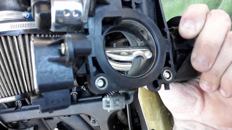

puis l ennui me guettais alors je me suis décider a bricoler un peu
le papillon 1.8 en a fait les frais ^^
donc usinage du volet sur la partie avant qui est désormais sur 2 axes
et la partie ar affiné et 2 axes aussi
et polissage de tout ce petit monde
[the-Red-Blue-Blur]  de retour en s16 ph1 !! 22310210
[the-Red-Blue-Blur]  de retour en s16 ph1 !! 22309011
[the-Red-Blue-Blur]  de retour en s16 ph1 !! 22309110
[the-Red-Blue-Blur]  de retour en s16 ph1 !! 22365310
le corps du papillon a aussi été usiné pour supprimé le décrochement du passage d air du ralenti
[the-Red-Blue-Blur]  de retour en s16 ph1 !! 22406310
[the-Red-Blue-Blur]  de retour en s16 ph1 !! 22365110
ça devrait amélioré le flux d air
