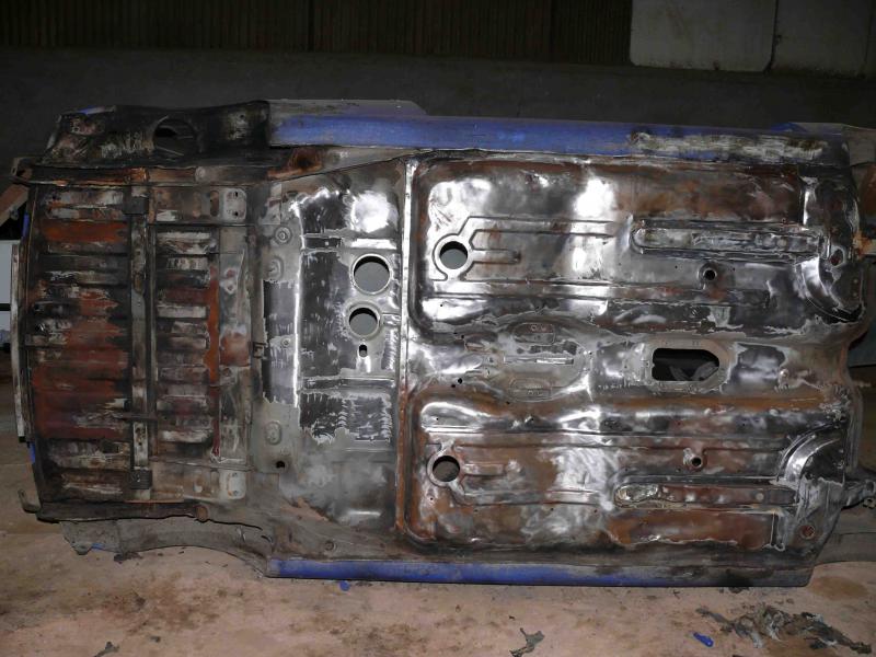

Puis début du démontage.
Déblaxonnage

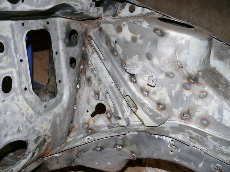

Soudage de caisse

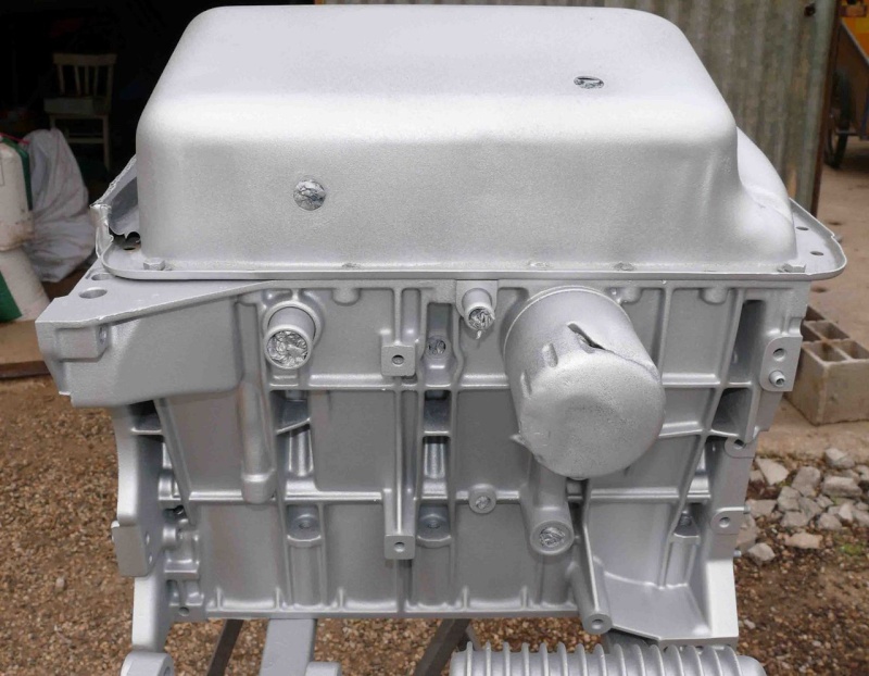

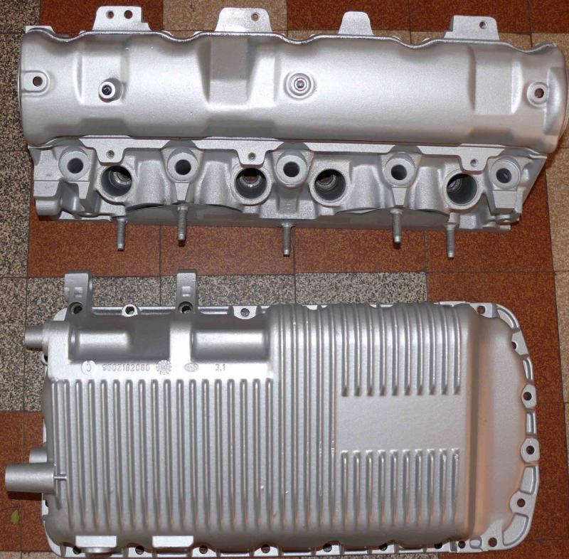

Le moteur est actuellement chez Mirouf Préparation pour l'assemblage (distri, pompe à eau, coussinets, pompe à huile etc ...)
