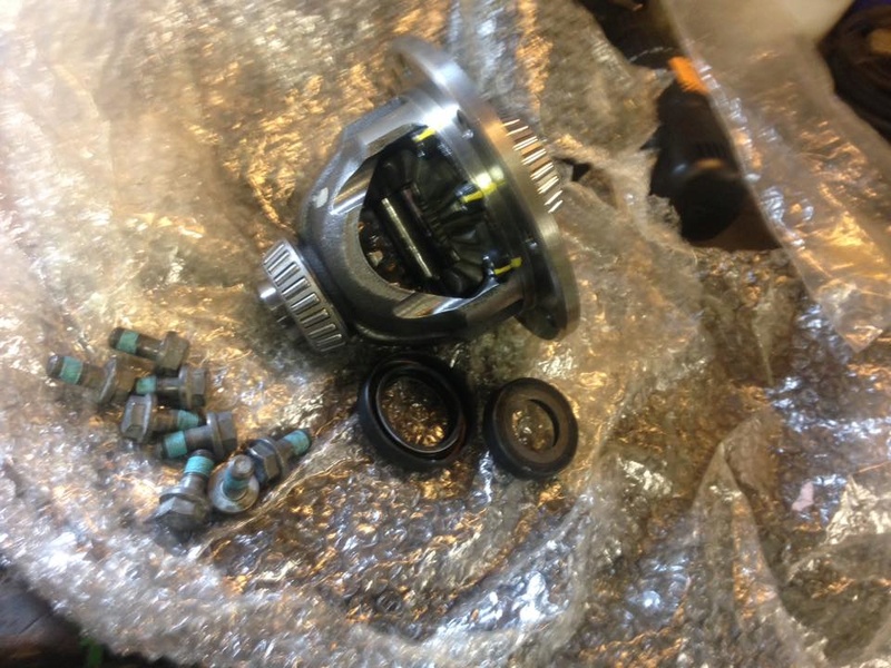

Et un nouveau autobloquant FAM à la maison tout Neuf et tarer un poil plus raide celui la et à un prix très sympas alors pourquoi sans privé ..
Reste plus qu à trouver ce qui faux pour me faire une boite un peux plus courte que l origine .. Je rechercher une boite de 307 féline ou couple conique 17*73 de BE 4 ..
