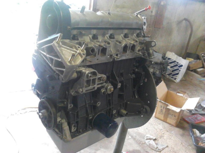

pas fait tout ce que je voulais faire, le ferrailleur qui est venu me prendre 4 205 ma pas mal fait perdre mon tems, plus un souci de dernière minute....
joint de chemise
tiercage des segment
trouvé l'ouverture du segment expendeur.... sa fait mal au yeux
montage des piston dans les cylindres
plastigage a sec
montage graissé cette foie
voila, tout l’équipage mobile et monté
pose du joint de culasse
culasse serré
et la surprise du soir bonsoir! a peine approché, il a cassé, heureusement que la culasse a été nettoyé, microbillé, re-nettoyé, re-taraudé... il est sortie pas trop mal avec un coup de fraise dremel et un tournevis.
tous n'est pas fini, mais quelque photo pour le plaisir
a demain
joint de chemise
plastigage a sec
culasse serré
a demain

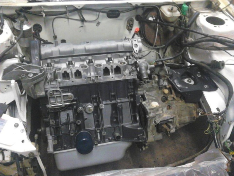

travaux de vendredi, pas eu le temps de faire la MAJ avant
montage de la pompe a huile neuve
pose de la plaque de distribution et du joint spi.
joint de carter et carter serré
montage distri
détection du PMH réel
réglage levé au PMH
distri 100% remonté
joint spi vilebrequin coté volant moteur
serrage du volant moteur
montage, centrage et serrage de l'embrayage
remplacement guide buté et joint spi de cardant
assemblage moteur/bv
comme au démontage, impossible de sortire le cardant de sont palier...
dernière vu sans moteur
moteur posé!
TAA
début du remontage
voila pour cette fin de semaine.
montage distri
réglage levé au PMH
distri 100% remonté
moteur posé!
TAA
début du remontage
