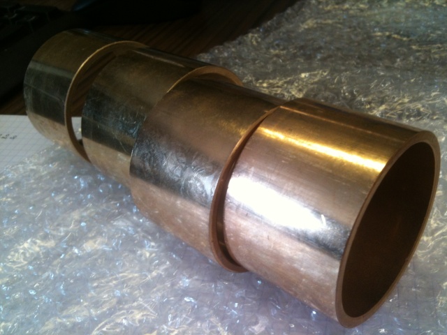

Bagues en bronze de chez TRI.

Je regarde pour des manchons car chez TRI, ils ne vont pas.

Le diamètre du tube extérieur est de 51,50mm. :)
Les manchons, je vais les faire faire, ça sera mieux.
