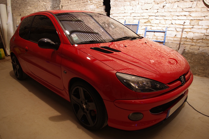

Salut à tous, j'ai découvert ce forum depuis un petit moment mais je ne m'était jamais présenté
Donc je m'appel Ben alias Cerealkiller, je suis sur Poitiers, enfin pas loin. J'ai ma rc depuis 2009, j'ai déjà fait 2-3 bricoles dessus
206 rc
2004
Rouge Aden
115000km à ce jour, je l'ai eu à 65000km
-------------- Modifs faites ---------------------------------------------------------------------------------
Intérieur
- repose pied alu
- couvre pédales neufs
- suppression des loquets de portes
- porte gobelet
- peinture des aillettes d'aération
- 2ème filet de coffre
- traitement des cuirs
- nettoyage complet des moquettes/tissus (ciel de toit, sièges...)
- tapis de sol avec liseret rouge
- vitres teintées + bandeau pare-soleil
- éclairage led au plafonier, bag, coffre
- assise conducteur neuve
Extérieur
- logo RC sur la calandre
- lame cupra
- antenne courte C4 picasso
- peinture noire laquée de la prise d'air capot, des gicleurs, de l'essuie glace arrière et du crochet de remorquage
- peinture étriers de frein rouges + stickers blancs
- écrous antivols Mc Guard
- phares fond noir
- anti-brouillard fond noir
- peinture noire laquée des vis de custodes
- peinture liseret de calandre
- clignotants fonds noir
- Restauration/Peinture des atlantis en noir nacré carbon
Mécanique :
- ligne janspeed
- ligne origine + inter Raggazon inox sans pare-flammes
- silencieux madac 2*90 + inter madac sans pare-flamme
- décata RC racing
- ligne janspeed + décata maison
- admi grA + filtre green
- BAR omp
- cache moteur perso
- bilstein B6 tarage ferme grN av/arr, ressort eibach -2.5cm et décrantage, hauteur de caisse grN
- paralélisme perso
- Disques av/arr Zimmerman grN
- Plaquettes av/arr EBC Red
- renforcement et peinture complète de l'essieu arrière
- pneu pzero-nero partout
Entretien déjà fait:
- Distri + accessoire
- Vidange boite + DA + LDR
- Roulements de trains arr doublés et neufs
- Silent blocs de train arr neufs
- Supports moteurs changés
- Embrayage Peugeot + butée + fourchette + joints spie de boite
- Joint cache culbu
- Vidange tous les 10 000km
- Détailling complet
- ... j'en oubli sûrement plein
bon j'imagine que vous voulez des photos
bin j'en ai pas :/
bon ok Very Happy
Modif à venir la semaine prochaine
- 4 Pzero nero neufs
- Vidange moteur/boite
- Etriers 207 RC + disques brembo + plaquette Ferrodo tous neufs
- MC en 23.8 + raccord
- Disque arr + plaquettes neuves
- Bandes PTS lame + coffre
