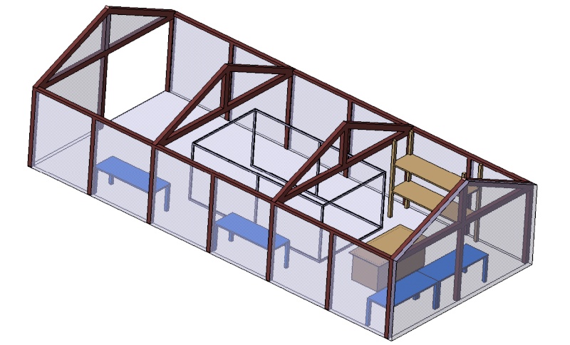

Le tourne broche pour la caisse arrive et je me suis lancé dans la fabrication d'une cabine pour faire mon sablage.
Histoire d'optimiser la place, j'ai refait le local en 3D. (plus facile pour déplacer les meubles)
Merci à Fred pour le coup de main.
Je vais pouvoir attaquer le "gros oeuvre".
