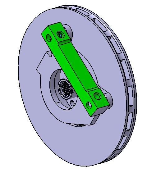

Sinon, j'avance sur mon freinage en ce moment. Je peaufine mes cales puisque j'ai reçu mes goujons pour fixer les étriers (enfin!!!)
Demain, je termine tout et ça part en usinage. Very Happy

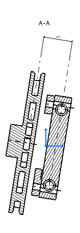

c'est moi ou sur le 3D les trous se coupent? scratch
Re: [ben_rallye] Clio 2RS1
Message par ben_rallye le Jeu 16 Mai 2013, 18:14
Oui les trous se coupent puisque les entraxes sont quasi similaires.
Liaison pivot/cale -> vis CHC
Liaison cale/étrier -> goujon de roue

Message par ben_rallye le Ven 17 Mai 2013, 14:06
Etude quasi terminée.
J'ai testé avec une jante OZ UL 15" (Peugeot). Ca passe mais il faut des cales de 20mm.
Plus qu'à représenter une OZ F1.

Message par Petrovich71 le Ven 17 Mai 2013, 17:48
ben_rallye a écrit:Oui les trous se coupent puisque les entraxes sont quasi similaires.
du coup tu vis sur quelle profondeur avec le goujon?
Message par ben_rallye le Ven 17 Mai 2013, 18:45
Tu ne visses pas le goujon puisque qu'il y a une tête. Regarde, j'ai mis un lien dans le message précédent sous goujon de roue. Wink
Je pense faire un ajustement serré avec un montage à l'azote. Ca évitera au goujon de tourner lors du serrage. Rolling Eyes
