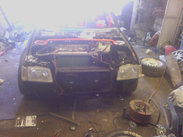

salut la compagnie ,après un moment d'absence me revoilà parmis vous ,j'ai pas mal avancer sur la gti ,il me reste donc une durite d'eau a "bidouiller" ,mais 2 durites de radiateur d'huile a rallonger (sa sera fait cette semaine) ,un tendeur "maison" pour la courroie d'alternateur et finir le faisceau moteur ,après sa sera remontage pare choc et calandre et elle sera normalement TERMINER :)
cette semaine j'ai fabriquer une traverse superieur pour renforcer la caisse et qui servira aussi de fixation superieur pour le radiateur
j'ai également pu faire ma descente d'échappement pour la groupe A ,l'échappement est donc monter
Donc voila ,le plus gros du swapp est dèrriere et les premiers tour de roue se font donc attendre ,vivement le premier coup de clef pour entendre les paps rugir

voila une petite vue générale de l'auto

salut la compagnie ,encore un peu de boulot d'abattue sur la gti cette semaine ,le circuit d'huile est donc terminé ,j'ai fixé correctement la bobine d'allumage toujours avec une fixation maison ,le regulateur de pression d'essence a trouver une nouvelle place car une des durites faisait trop de S a mon gout je lui ai donc fait une nouvelle fixation bien mieux que l'ancienne ,la gti a aussi retrouver son parechoc avant ,il reste encore des bricoles mais surtout le faisceaux a terminé

salut tout le monde ,la gti est presque terminée ,il reste une durite d'eau courroi alternateur et tendeur et c'est good mais il faut que j'attende minimum mi aout pour finir le faisceau ,toute la face avant est remontée et sa ressemble enfin a une vrai gti ,voila quelques photo de cet aprem :
