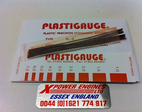

micromètre "palmer" en cours de livraison et je viens de commander du plastigage.
de 0.001 à 0.007.
comme ça je suis tranquil.
[Titi] 206 RC  - Page 3 Plasitgage-3979cc5
je vais pouvoir etre serein comme ça quand je mettrais le premier coup de clé Very Happy

Ces quoi ?

A2Cperformance a écrit:Ces quoi ?
c'est un petit "fil" qui se met entre ton coussinets de bielle et son chapeau, tu sers au couple et par écrasement du fil tu trouves le jeu fonctionnel Wink
comme ça après je peux commander les bons coussinets vu qu'il y a plusieurs épaisseurs chez Peugeot.

Oki pas de souci . Ces pas mal ton truc la !!!

A2Cperformance a écrit:Oki pas de souci . Ces pas mal ton truc la !!!
oh oui Very Happy
je préfère pas prendre de risques Very Happy
quand tu vois les differentes épaisseurs chez peugeot ça se joue à que dal.
[Titi] 206 RC  - Page 3 Sans_t10

pinaise excellent ce truc! Shocked je connaissais pas non plus! Shocked

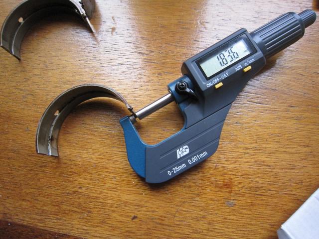

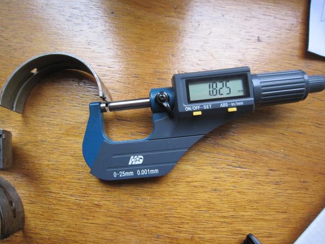

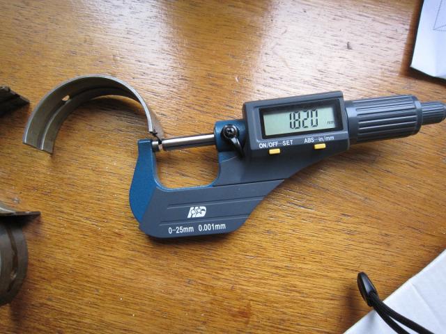

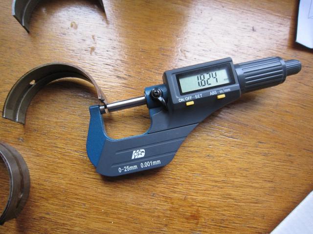

Message par Titi_206RC le Lun 12 Nov 2012, 14:22
[Titi] 206 RC  - Page 3 Img_0082-3984c4c
[Titi] 206 RC  - Page 3 Img_0083-3984c52
[Titi] 206 RC  - Page 3 Img_0084-3984c59
[Titi] 206 RC  - Page 3 Img_0085-3984c5d
juste un essai ça bouge trop je vais acheter une petite bille pour pouvoir mesurer bien au milieu.
mais ça s'use pas mal je trouve Shocked
cote d'origine : 1.859

Message par Quik le Lun 12 Nov 2012, 15:04
Oh pu##in la différence avec la cote d'origine, j'imagine meme pas mon moteur de 240 000 Shocked
