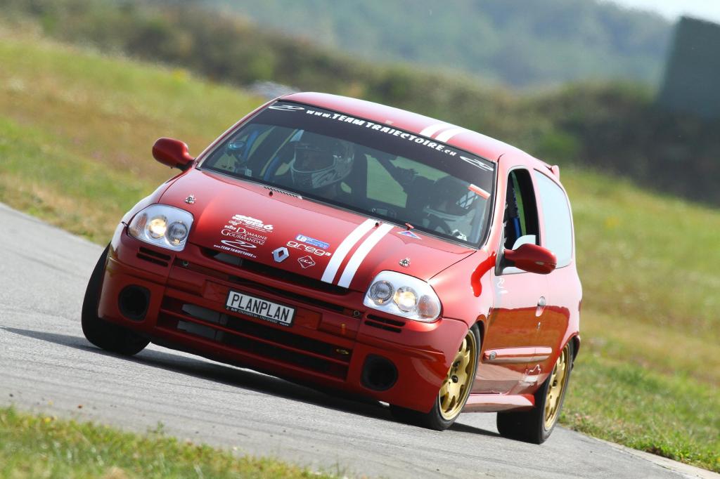

Salut !
Voici la présentation de ma Clio2 RS1 modèle 2001. Voiture achetée en mars 2009, déjà un peu préparée piste et ne pouvant plus revenir en arrière, j'ai décidé de la radicaliser. Alors bon, elle a pas mal souffert de l'ancien proprio (quoique j'lui en fout pas mal dans la gueule...). La carrosserie pareil, un cône par-ci, une glissière par-là, me suis pas pris la tête à en faire une caisse parfaite mais plutôt un truc abordable pour mon crapaud.... donc de loin ça va, de prêt bonjour les dégâts.
Mais alors une chose qu'on ne peut lui reprocher, c'est son châssis de.... malade mental (oui bon suis conscient qu'il y a mieux encore... mais pour mon niveau c'est (trop) bien). Vidée, arceautée, suspension Clio2CUP retarée, train arrière de Clio2CUP également, train avant de série avec quelques modifs perso, 4 slicks, 2 baquets et en voiture Simone. Niveau entretien: un grand service par année, soit environ 2000km de piste (1700 en 2010, bientôt 1800 cette année). Moteur et boîte de vitesse stock, uniquement le rapport de 5e plus court.
Elle est venue remplacer ma 106GTi (que j'utilise encore pour tous les jours... à 308'000km...) avec laquelle j'ai débuté le slalom en non-licencié (2004 à 2009) et le circuit (2005 à 2009), cette Clio devait être la suite logique pour moi.
Beaucoup de peine au début, peu fiable et étant Peugiste, Renault c'était un peu... tout pourri. Mais... mais fin 2009, après le montage des suspensions, quelques modifs, je redécouvre une autre voiture, une voiture facile à rouler et des sensations qui allaient au-delà de celles de la 106. Un régal Cool Seule ombre au tableau, elle n'est plus immatriculable, vous imaginez bien...
Depuis je roule ma bosse au volant de ma RDF pour Rouge de Feu... c'est le nom de code de la couleur... et parcours les circuits de France dans le but de se faire plaisir, de s'améliorer (merci l'Alfano) et également de partager les sensations à bord. A la base en slalom j'ai commencé à filmer mes courses, pour partager les parcours, pourquoi pas pour donner envie, je continue encore à ce jour à filmer le plus possible dans la voiture, la piste et d'autres parties de mon anatomie affraid
Donc aucune grosse modif de prévu, la prochaine grosse évolution sera le remplacement par une caisse encore plus... radicale encore, une "vraie" auto de course quoi !
