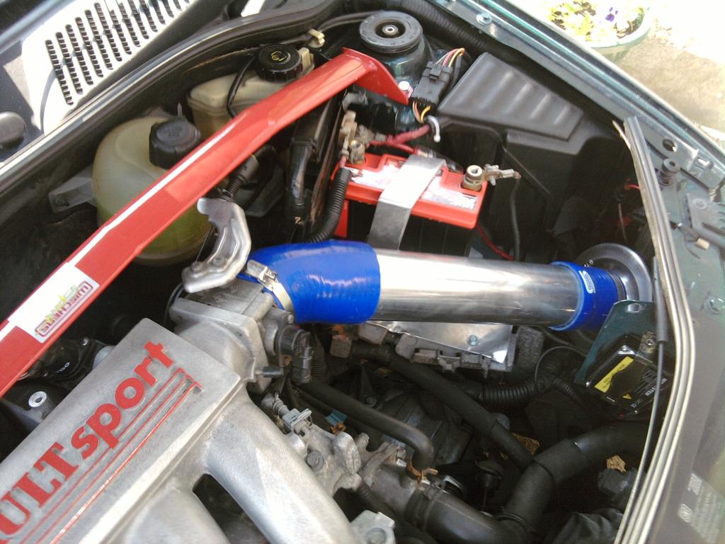

Si tu veux une bonne admi avec ton cone , imite l'admi cup , si tu as toujours le coude a 90 , avec un cone c'est pas top , l'admi d'origine ou r21 va tres bien car l'air chaud est trop prêt du cone

juju71300 a écrit:Si tu veux une bonne admi avec ton cone , imite l'admi cup , si tu as toujours le coude a 90 , avec un cone c'est pas top , l'admi d'origine ou r21 va tres bien car l'air chaud est trop prêt du cone
Ouais je sais bien que c'pas top ... mais bon c'toujours ça en attendant de retrouver une BAA d'origine ou une de R21turbo, avec un green dedans. L'ancien proprio' avait pas fais ça super je trouve.

Message par Benlebucheron le Mer 08 Aoû 2012, 20:52
Faudrais que j'arrive à faire ça avec la batterie d'origine non ?

Message par aurelien71 le Mer 08 Aoû 2012, 20:55
Certain la mette dans la baie de pare brise pour gagner encore plus de place.
[Benlebucheron] Clio RS1 Noir du 21 ! Empty Re: [Benlebucheron] Clio RS1 Noir du 21 !
Message par juju71300 le Mer 08 Aoû 2012, 20:59
Voilà oui , soit tu met une odyssey ou tu la deplaces dans ton bac a roue derrière
Dans la baie tu pourras pas car tu as la clim , l'avantage d'avoir une rag
Le mieu retrouve une baa de r21 tu sera tranquil ,sa se trouve pour pas trop chere parfois ( 50euros avec le filtre ) et super efficace sur rs1 grave aux entrees d'air sous le phare

Message par juju71300 le Jeu 09 Aoû 2012, 07:02
Le seul inconvenient de la cup c'est soit petite batterie , soit carrement deplacement de celle ci
Et surtout bien l'isoler de la chaleur
De toute maniere sur clio c'est l'admi qui fait le plus gagner la cup
