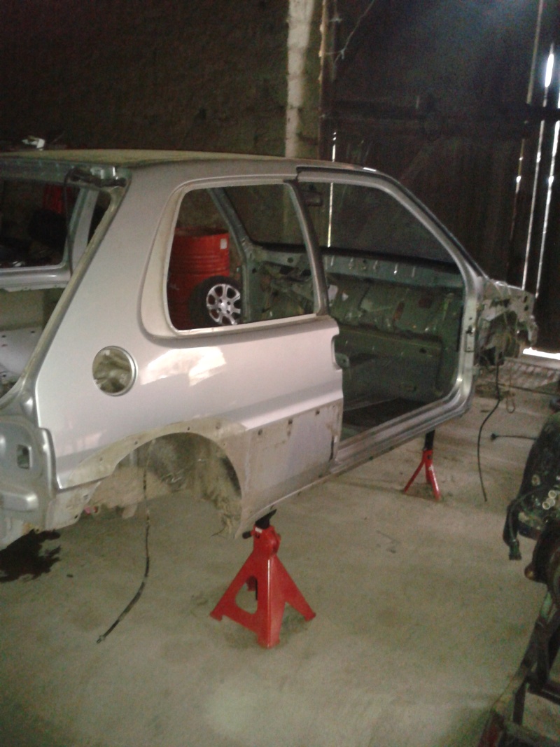

Message par Benjamin71 le Dim 18 Mar 2012, 20:47
Bonjour à tous, quelques nouvelles de la saxo.
On a pas mal avancé, dépose des ouvrants, du train arrière, réservoir, tableau de bord faisceau enfin tout.
La caisse est nue, je vais pouvoir attaquer le soudage de la caisse et les renforts.
[Benjamin71] Saxo VTS Gr.N 2012-036

Bien boubou ça attaque sévère :) et c'est toi qui va souder ou le frangin ?
kevsaxoVTS71
kevsaxoVTS71
Nombre de messages : 101
Localisation : Montceau les Mines
Date d'inscription : 22/01/2011
[Benjamin71] Saxo VTS Gr.N Empty Re: [Benjamin71] Saxo VTS Gr.N
Message par Benjamin71 le Dim 18 Mar 2012, 21:00
Moi je pense pour la caisse.
Pour l'arceau ca va etre un ami soudeur ou alors le carrossier.
De toute façon, vas y avoir de la carrosserie à faire, j'ai vu que la cotellette côté conducteur a bougé un peu et le longeron aussi. La caisse a été accidentée et on va la mettre sur le marbre pour avoir quelque chose de propre.
