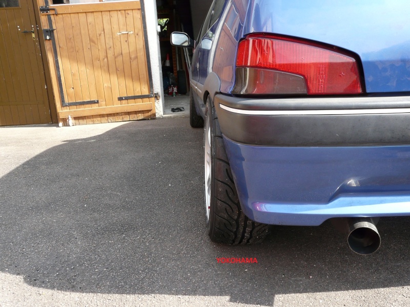

J'ai reçu mes deux Yokohama AD08R Neova pour ce weekend :)
Je les ai monté sur les kosei que j'ai acheté il y a déjà plus d'un an
Elles ont un IT plus faible que les blanches et sont plus larges (IT 16 et 7" de large) du coup ça ressort bien plus! (surtout avec les voies réglables à l'arrière).
Mais ça passe tout juste il faudra juste que je fasse la découpe du rebord de l'élargisseur pour que ça ne frotte pas!
Oui le pneu n'est pas dans le bon sens, mais c'est juste pour essayer!
