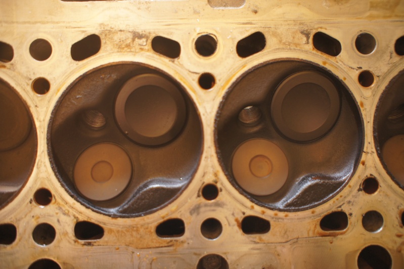

pendant que j'y suis.. photo des chambres de combustion, très propre aussi
[Petrovich71] 106 xsi 1.6L - Page 6 Dsc01626

j'ai fais mes calculs, vu que je vais sûrement aller la faire rectifier demain
J'ai actuellement un Rv que j'ai calculé à 10.63 (apparemment annoncé à 10.6 par le constructeur)
J'ai calculé qu'il faut enlever 7 dixièmes pour arriver à 11.5
Je vais donc faire enlever 6 dixièmes, et devrais théoriquement avoir un Rv de 11.36
Ce qui amène à une augmentation du Rv (et donc normalement de la puissance) de 6.8% :)
Et j'aurais toujours une marge de 4,5 dixièmes avant d'arriver à un Rv de 12 pour pouvoir dans un futur (lointain j'espère) rechanger le joint
