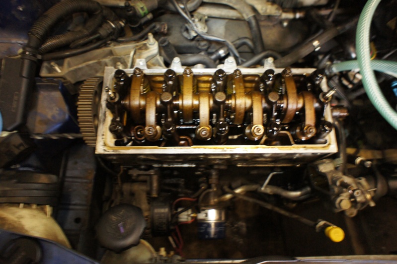

aujourd'hui, on concentre les "efforts" sur le démontage de la culasse!
démontage des carters de distribution (pas de place et les vis qui maillent -_- m'enfin j'ai fini par trouver le bon outil, c'était nickel après :) (vive facom cheers ))
en plus celui du bas a fondu en frottant sur la poulie damper [Petrovich71] 106 xsi 1.6L - Page 5 252923 quelle merde, je vais devoir en acheter un chez Peugeot en espérant que cela ne refasse pas la même chose..
[Petrovich71] 106 xsi 1.6L - Page 5 Dsc01618
ensuite pigeage du VM et de l'AAC.. autant l'aac ça va tout seul, mais le VM.. -_- j'ai du mettre une demie heure entre le temps de trouver où piger le VM et d'être sûr que la pige soit bien mise, j'ai du faire bien 3 ou 4 tours de moteur.. [Petrovich71] 106 xsi 1.6L - Page 5 160166
[Petrovich71] 106 xsi 1.6L - Page 5 Dsc01619
voilà, je me suis arrêté là pour l'instant, il me fallait des directives pour commencer le démontage de la culasse comme il le faut!
j'ai trouvé mon bonheur ici Cool http://www.jsoclub.com/65/jointculas.htm
( Shocked ils ont oublié de dire de régler les culbuteurs! pas bien.. :) )
Question : doit-on, sur un TU, resserrer 500km après avoir remonté la culasse? (si oui, quel angle/couple?)
bon, j'en ai profité pour changer les silentblocs moteur du coté distrib affraid c'est tout mou d'origine! la différence entre les deux est net, il n'y a pas photo

Message par Throttle le Mar 25 Oct 2011, 19:14
tu rigole au quoi quand tu dis que ya pas de place [Petrovich71] 106 xsi 1.6L - Page 5 931402
les TU avec les petits moteurs fiat c'est ceux ou il ya le plus de place et ou c'est le plus facile a faire la distribe Wink (fait un espace 3 2.2 DT affraid)
tu n'est pas obligé de pigé c'est sur c'est mieux et ca apprend mais 2 repere blanc et ca roule :hi:
continue comme ca [Petrovich71] 106 xsi 1.6L - Page 5 968459

Message par Petrovich71 le Mar 25 Oct 2011, 20:07
Throttle a écrit:tu rigole au quoi quand tu dis que ya pas de place [Petrovich71] 106 xsi 1.6L - Page 5 931402
je ne sais pas, je n'ai pas d'élément de comparaison [Petrovich71] 106 xsi 1.6L - Page 5 160166
Throttle a écrit:tu n'est pas obligé de pigé c'est sur c'est mieux et ca apprend mais 2 repere blanc et ca roule :hi:
euh.. je préfère ne pas tenter le diable [Petrovich71] 106 xsi 1.6L - Page 5 669616
[Petrovich71] 106 xsi 1.6L - Page 5 Empty Re: [Petrovich71] 106 xsi 1.6L
Message par Throttle le Mar 25 Oct 2011, 20:29
ca crain rien du moment que tu peut faire tes 2 tours de controle a la main meme si t'es décalé c'est pas grave comme ca tu vois si t'es calé et si ca touche pas Wink
ne surtout pas actionné le demarreur sans avoir fait tes 2 tours de controle meme si ta pigé Wink

Message par Petrovich71 le Mar 25 Oct 2011, 20:39
Throttle a écrit:ca crain rien du moment que tu peut faire tes 2 tours de controle a la main meme si t'es décalé c'est pas grave comme ca tu vois si t'es calé et si ca touche pas Wink
oui, c'est ce que je comptais faire, et ne t'inquiète pas, me connaissant, je vais faire plein de tours [Petrovich71] 106 xsi 1.6L - Page 5 160166
ouai, mais si tu est décalé, même si ça ne touche pas, ça te change tout le AOA, RFA, AOE et RFE, donc pas géniale.. et le coup d'après tu en ch... encore plus pour piger! [Petrovich71] 106 xsi 1.6L - Page 5 252923
