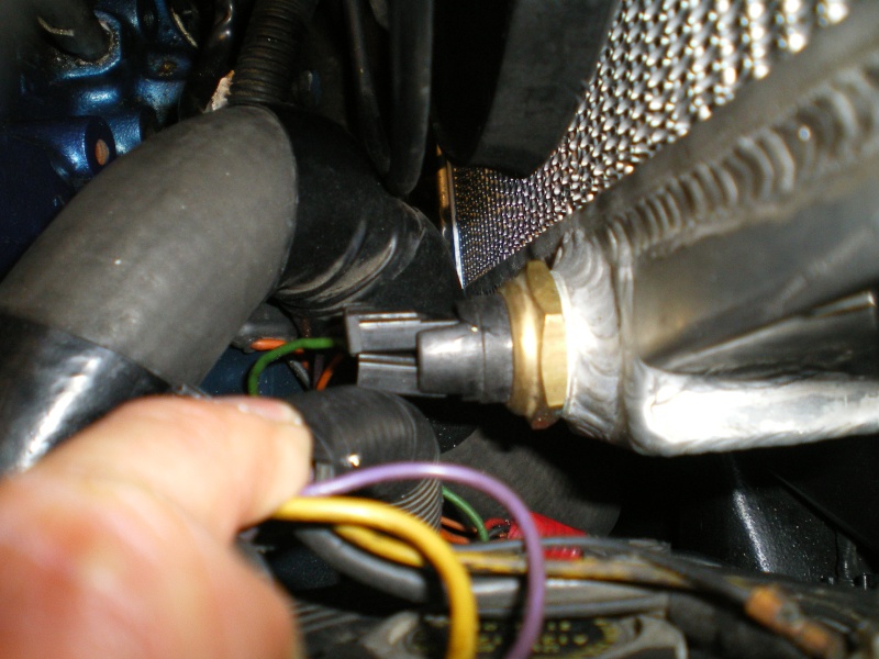

sinon, à quoi ce raccorde ces 2 cosses, elles arrivent de vers l'alternateur, voir flèche rouge sur deuxième photo :
et au bout de ces fils, y'a pas un relais (pour longues portées ???)

Pour les 2 cosses , a mon avis elles vont sur le thermocontact qui se trouve sur ton radiateur.
A moins qu'elles se branchent sur le moteur du ventilateur du radiateur mais normalement non car ça doit etre un fiche.

Tu regarderas bien aussi derrière le feu avant gauche , tu as une fiche pour le feu et a coté une petite cosse , vérifies bien
qu'elle soit branchée sinon ton démarreur ne se lancera pas.

tout ça était démonté d'avant !!
à part l'AEI, je n'ai rien démonté sans repéré
moteur de ventilo est bien branché, je vais regarder le "thermocontact"
même Guillaume ne sait pas où ça va scratch

tu as 2 cosses sur le thermocontact
Si c'est plus loin sur la grosse gaine qui part de l'alternateur , tu as 2 fils avec 2 cosses
qui se branchent sur la parties ronde (photo ci-dessous).
C'est au niveau de la tirette d'huile.
Si j'avais l'auto sous les yeux je pourrai trouver , a force de tout démonter je commence
a les connaitre les gt turbo.
